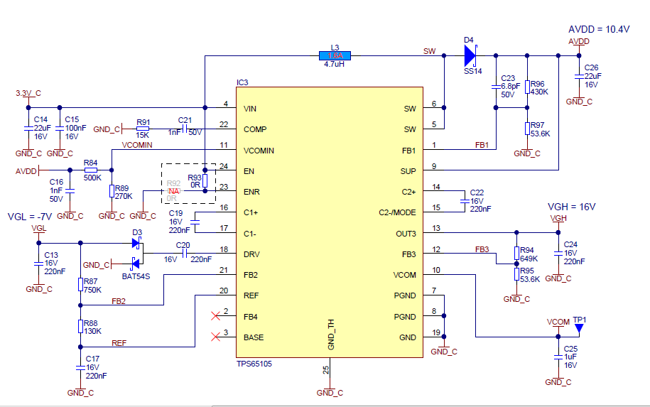

我在我的显示驱动器电路中使用 TPS65105。 我需要不同的 VGH、VGL、AVDD、DVDD、VCOM 电压。 随附了 TPS65105的原理图。
我将得到 AVDD = 3.3V、所有其他输出为0V。
我已在下面提到解决方案主题
https://e2e.ti.com/support/power_management/lcd_oled_bias/f/954/t/283372
如前所述、它们的电容器已经更高了。 可能会出现什么问题?

    检查原理图我了解您不想使用线性稳压器。 如果正确、则必须将基极引脚连接到 VIN、将 ENR 连接到 GND。

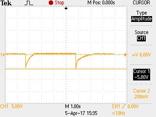

    是的。 器件正在启动、但保护模式启动。 随附的是在 VGL 上测量的示波器快照。
    Kushal Shah
    您好 Kushal Shah、
    请尝试找出无法启动的输出。 请测量所有输出并进行足够放大、以便可以观察到启动斜坡。
    顺便说一句、我预计正电荷泵不会处于稳压状态、因为升压转换器上的输出电压为16V、您只需要一个倍压器、但 C2+到 C2-的电容器将其配置为三倍。

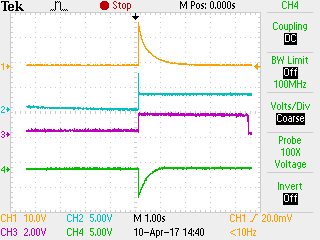

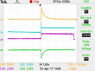

    我获取了启动斜坡的快照。
    第一个波形:VGH (Vo3)
    第二个波形:AVDD (Vo1)
    第3个波形: VCOM
    第4个波形:VGL (VO2)
    Kushal Shah

    非常感谢您的测量。 在顶部屏幕截图中很难看到详细信息。 是否可以增加示波器上每个分段的点数以获得有关启动测量的更多详细信息?
    当 Vo1未达到其最终值时、Vo3似乎已经开始。 情况不应如此。 通常、Vo1首先启动、 然后是 Vo2和 Vo3、它们应连续启动。

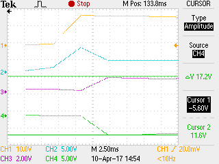

    请参阅下面的更新图像。 在这里、我们可以清楚地看到、您说 Vo1首先启动、然后是 VO2。
    关于面板连接、否、在没有面板连接的情况下读取读数。
    您好 Kushal Shah、
    请检查以下各项:
    1.断开面板的连接,然后检查输出是否正常。
    2.如上所述、在启动后输出关闭的时刻进行测量。 也许可以检查为什么触发 IC 保护。
    另一种可能是使用 TPS65101进行测试。 该器件具有更高的升压电流限制、没有保护功能。 通过使用此器件、可以找出触发保护的输出。
    Brigitte
    我得到了输出。 用于输入电源的40引脚 FFC/FPC 电缆存在一些连接问题。 更换新电缆后、所有输出均正常。
    感谢您的支持。
