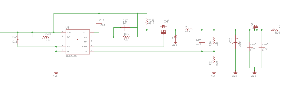

我已经使用 Webench 设计了一个带 LM25085控制器的直流/直流稳压器、并在 PCB 上对电路进行原型设计。 该电路旨在将电压调节为1.2A 时的16.5V、但电压输出未正确调节。 输出电压约为2.16V。 该器件还具有怪异的行为、将在下文中讨论。
电路设计信息
该电路设计为在19V 至25V 输入电压下在1.2A 电流下产生16.5V 电压。 下图显示了设计结果。
该电路已使用上述原理图的精确配置安装在 PCB 上。 其输出端未插入负载。 输出电容器(Cout)是一个钽电容器、确切地说是 Webench 建议的电容器。

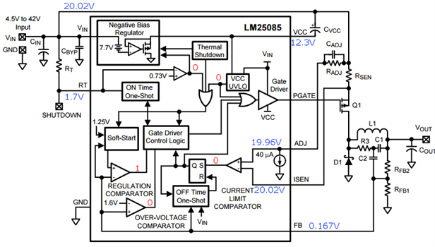

第一个观察结果是、当输入电压(20V)热插入电路(连接时电源已打开)时、输出将调节至大约2.16V。 反馈引脚电压保持在0.16V 左右、远低于1.25V。 我注意到了器件所有引脚上的电压(在直流电压模式下使用万用表进行探测)。 下图显示了具有探测电压的实际原理图。
这里的奇怪之处是 FB 引脚电压保持在0.167V 左右、而不是我们预期的1.25V 左右。

  • 在具有相同 BOM 的两个不同原型上观察到上述行为、我已仔细检查焊接以确保没有连接问题。 因此、这不太可能是芯片损坏或连接问题。
  • 我之前使用的另一个设计是 LM5085 (与 LM25085大致相同)。 我尝试更换一些器件、看看它们是否会产生影响。 我将 LM25085与 LM5085交换。 Rt 电阻器已更改(更改为100k、然后更改为28.7k)。 输出电容器更改为电解100uF 电容器、而不是钽电容器。 对于之前设计中使用的其他等效器件、二极管和晶体管也发生了变化。 这些更改都不会使输出进行正确调节。 输出电压不再是2.16V、而是没有任何有趣的值、有时会在5V 或1.7V 左右变化、具体取决于组件。

根据这些观察结果、我觉得器件不会以某种方式进入正常调节模式、就像控制逻辑中有某种东西限制了晶体管的开关一样。 我已经尝试弄清哪些因素可能会阻止晶体管正常开关、请查看功能图和观察到的电压。
由于稳压 VCC 正常、VCC UVLO 应该正常。 我几乎不认为这可能是热关断问题。 使用的封装具有电源焊盘且未连接负载。RT 引脚电压足够高、使 IC 不处于关断模式。 ADJ 和 ISEN 引脚上的电压不应产生过流限制。 因此、我不知道会发生什么进一步的情况。

    如果您使用切换开关或香蕉插头手动热插拔、则可能会出现一些接触反弹、这可能会导致 Vcc 输入被推到接地以下并导致启动问题。 尝试添加数据表第14页的"7.3.6 VCC 稳压器"部分中讨论的二极管。 通常、任何引脚被拉至基板电压以下都会导致 IC 出现任何数量的 oddball 问题。 我怀疑在任何应用中添加该二极管都是明智的。
    如果这无法完全解决问题、那么我接下来将查看电流感应电阻器的互连以及到 Isen 和 Iadj 输入引脚的路由。 这两个信号应该是开尔文信号、连接到 Rsen 的端电容器(焊盘)、这样走线电感不会导致感测误差。
    另一件事是、在某些应用中、Webench 为 Cin 提供极低的电容值。 它根据应用所需的纹波电流选择电容、但基于非常乐观的输入电源路径视图。 如果您在具有削波引线的工作台环境中、Webench 给出的 Cin 值将会过低。 尝试将存在陶瓷 Cin 与低 ESR 铝并联。
    下一步-有关钽电容器 作为全部或部分 Cin 的注意事项。 极少的钽电容器类型 具有额定浪涌电压、可承受热插拔事件。   如果在进行热插拔的电路中用作 Cin、钽电容器可能会非常动态地发生故障。

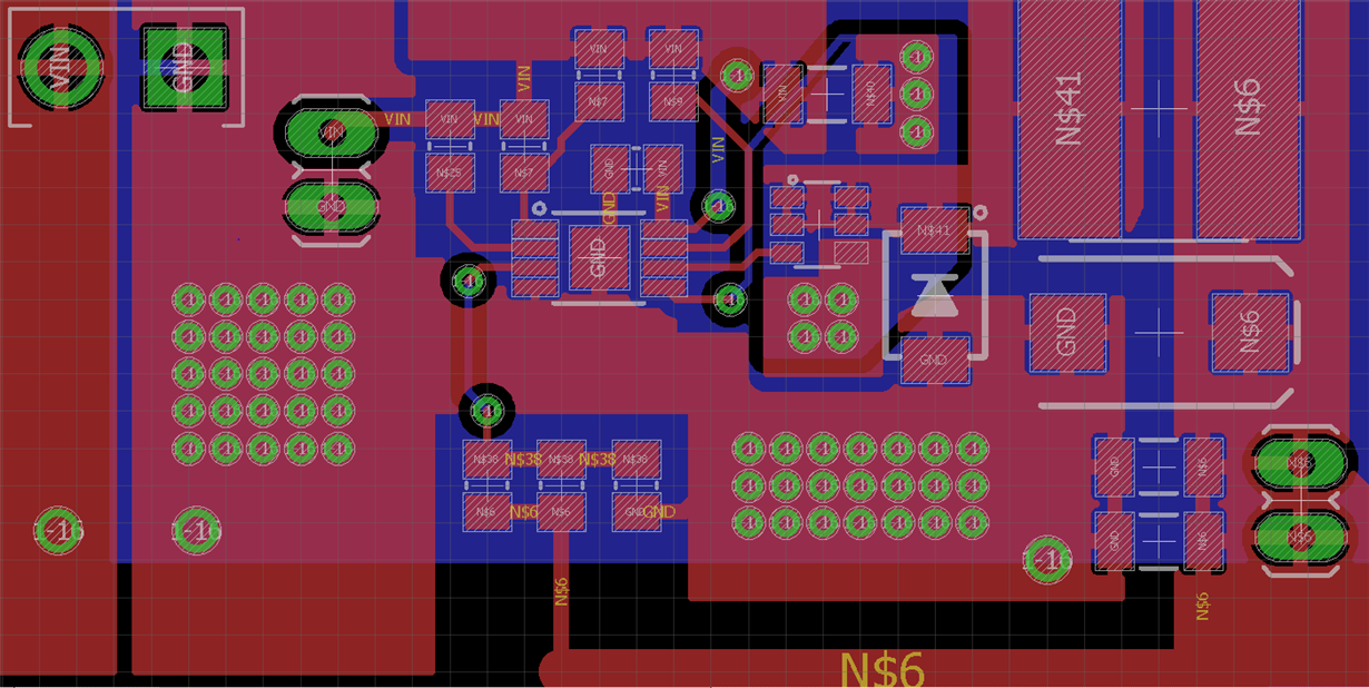

    我们有许多与不正确的 PCB 布局相关的客户问题。 这是所有电源 IC 供应商都面临的常见问题。 在创建数据表时有一个折衷方案、即如果您真的想传达有关电源路径布局的信息、那么用文本对其进行描述并不是真正的最佳方法。 第二种最佳方法是展示 IC 评估板的"工厂布局"。 通常、这是 EVM 的单独文档、可能不会提供给实际 PCB 布局的人员。 另一个问题是、出厂 EVM 可能不代表客户实际希望使用器件的方式。 第三个因素。 该原理图不代表真实的原理图、其中包括器件和 PCB 寄生元件。 第四个因素是语言障碍。 如果设计工程师或 PCB 布局人员的母语不是英语、则所有书面布局指南往往都不会被阅读和遵循。 在规划阶段、我们有一些视频尝试与 终端应用的设计人员一起解决此通信问题。 PCB 布局是一个2D-3D 交互过程。  PCB 设计的简单文本描述不充分。

    我需要你的帮助。 ^^当被连接至一个直流可变负载时、I 成功地增加了这个直流/直流转换器的输出功率量。 然而、作为 CC/CV 电池充电器、当连接到电池(其电压低于直流/直流转换器的稳压输出)时、它根本不提供任何电源。 可以通过电话与您进行讨论吗? 我很高兴随后与在座各位分享这一解决方案。 您需要知道我曾尝试过使用减少的纹波配置以及增加/减少各种电容和电感、但未成功。
    下面是原理图:
    布局如下:

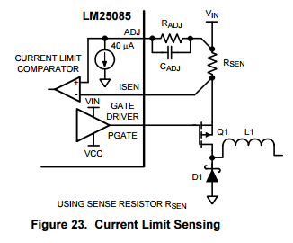

     LM25085支持 CC/CV 充电、还是仅在与下图2中的蓝色电路结合使用时才支持 CC/CV 充电?
     我的理解是、蓝色电路的 CC 操作将更加精确、但它应该使用数据表的图23来工作。
