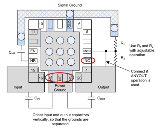

您能不能告诉我 TPS7A47 NC 引脚 终端处理。
数据表中描述了以下内容。
但是、仅在图28布局示例中为2引脚打开过程。
为何要区分 GND 处理和开路处理?
Yusuke /日本地区
    您好、Yusuke、
    NC 引脚未在内部连接。 这些引脚可连接到任何电压、从而简化布线。 在图28中、有三个引脚(17-19)接地、以便更好地将接地连接到散热焊盘。
    非常尊重、
    Ryan
