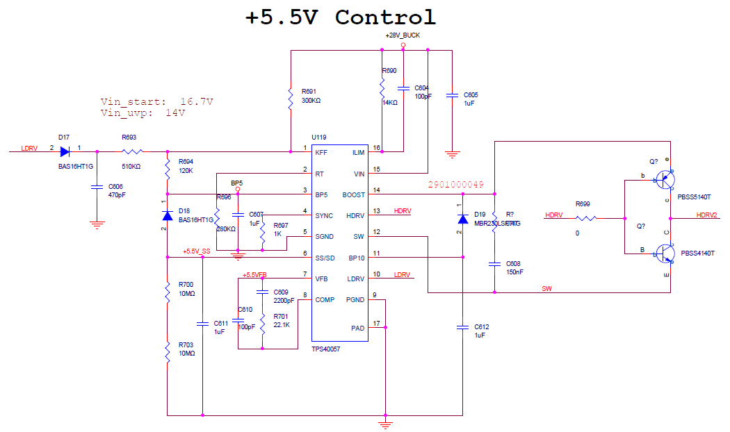

    尊敬的工程师、请给我一个手、非常感谢。
    很抱歉耽误你的回答。 (在这里度过长周末。)
    这看起来是一个不完整的原理图。 如果 NPN/PNP 组合用于提高 HDRV 输出的驱动电流能力、则会交换它们。 应连接发射器。 NPN 集电极连接到升压源、PNP 集电极连接到 SW。 您可以在两个连接的基座和两个连接的发射器之间添加一个未组装的电阻器作为占位器。
    我不确定用 LDRV 信号操纵 KFF 的意图。
