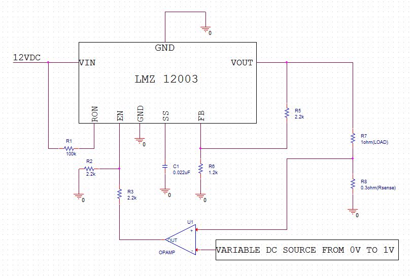

    您好、电路的最终目标是什么?
    该电路的最终目标是以线性方式根据运算放大器反相输入的电压调节输出。
    根据您的原理图、我将假设您尝试调节通过 LED 的电流;我有几个注释:
    EN 输入是一个只能打开或关闭器件的逻辑输入;这样您就不会得到线性控制。
    2.如果您希望使用 EN 输入、则可以应用低频 PWM 信号、以通过 FB 和 SENSE R 设置的最大值使 LED 变暗
    3.附件显示了一张可能适合您的方法的草图。  您必须对 EN 上的频率进行实验。
    4.这可能会也可能不会工作、具体取决于模块的启动时间和 PWM 频率。
    5.第二张草图显示了一种通过控制电压 VC 控制 LED 电流的可能方法。  齐纳二极管用于防止 LED 开路。
    6.您必须调整您的控制电压范围以匹配电路。
    7.所有这些方法都需要非常仔细的实验,一种方法可能比另一种方法更适合您的应用。
    8.一些重要的注意事项是稳定性以及输出(LED)电压和电流的范围。  模块的输出无法调节至低于大约0.8V。
