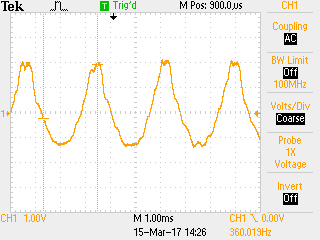

我们最近遇到了一些在稳压器电路中使用 LM338K 的故障。 它根据数据表上的典型应用电路进行配置、其中:r1=100欧姆、r2= 470欧姆+500欧姆(可调电位计)+470欧姆。 输入通过0.1uF 电容器进行滤波、输出通过2.2uF 电容器进行滤波。 在此配置中、输出可在13 - 19.4 Vdc 之间调节
如果能够深入了解这种情况会导致它失败、我将不胜感激。 我们正在查看 Yokogawa 的输入和输出、但这并未揭示根本原因。

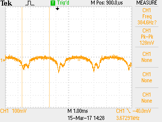

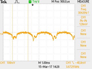

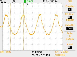

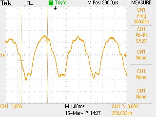

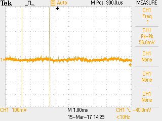

    感谢您的回答。 我已附上+15Vdc 稳压器电路的图。 在从器件上移除稳压器电路之前、我们在输出端测量了18Vdc。 这是因为有一个18Vdc 齐纳二极管来钳制输出。 当我们将其从电路板上移除时、调整引脚看起来是"开路"、我们在输入上放置的是输出上的值。 下面是一些示波器/DMM 数据以及稳压器电路图。
    • 使用交流耦合进行的示波器测量、因此未显示直流失调电压
    • TEK0034             -26Vdc                                                TEK0035              +26Vdc
    TEK0036              +15Vdc                                               TEK0037              -15Vdc
