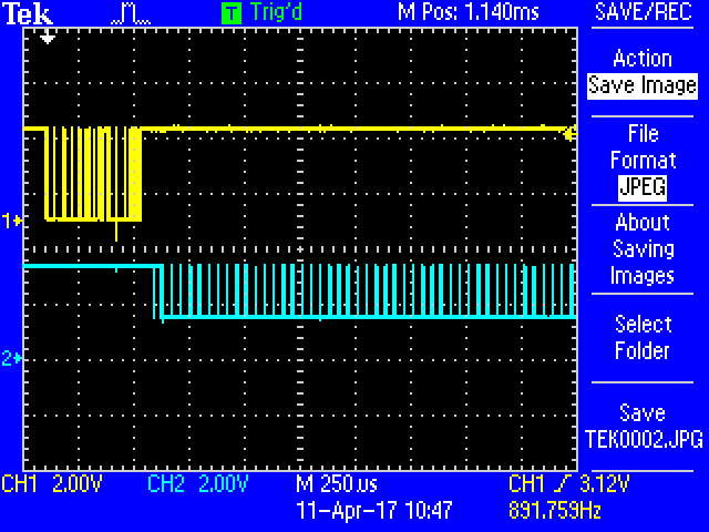

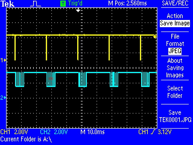

我正在使用 bq76pl455A-Q1和 C2000 Launchpad 构建 BMS 系统。 因此,当我向 BMS IC 发送一些命令来采样和存储 n,然后返回时,我无法在 LaunchPad 上接收到,可能是由于电压过低。 我已读取读数、请检查
通道-1 piccolo 多路复用器的黄色 Tx 引脚
 峰峰值:3.5V
 2、均方根       :3.3V
 最小值        :0v
 4、最大        :3.44伏
 上升时间   :3.4 μ 秒
 6.下降时间    :3.3 μ 秒
 7. POS 宽度   :4uSec
 8、负宽度:4 μ s
bq76pl455A-Q1的通道-2蓝色 Tx 引脚
 峰峰值:2.4V
 2、均方根       :2.63v
 最小值        :1.36伏
 4、最大        :3.5V
 上升时间   :3.4 μ 秒
 6.下降时间    :4uSec
 7. POS 机宽度   :28.52uSec
 8、负宽度:3.5 μ s
我的问题是它是否正确发送数据?
为什么 SCI 接收不能与 bq76pl455配合使用(当 我从其他 LaunchPad 发送一些信号时、相同的接收功能工作正常)。

    您的测量结果看起来很好。 我 对 TX (1.3V)的最小读数有一点担心。 这似乎不正确、
    此外,从示波器屏幕截图中看,您发送样本并发送命令...我看不到正确的 ADC 转换时间。 有几个国家的时间太短,任何有意义的事情都不可能发生。 您可以与我分享455个注册设置吗?
    最小读数 Tx(1.3V)是正确的测量值,我们还可以在示波器图像上看到响应帧 VTG 电平很低,我们不知道为什么响应帧 Tx 信号不会完全降下0v。
    我只配置了下列455个寄存器:
    COMCONFIG - 0x1080
    通道- 0xFFFFFF0000
    3. OVERSMPL - 0x00
    4. NCHAN - 0x10
    4. CBCONFIG - 0x18
    5. SMPL_DLY1 - 0x00
    6. ADC 采样周期0xBC
    7. CELL_UV - 0x6148
    CELL_OV - 0xD1EC
    其他寄存器具有默认值,如数据表中所示。
