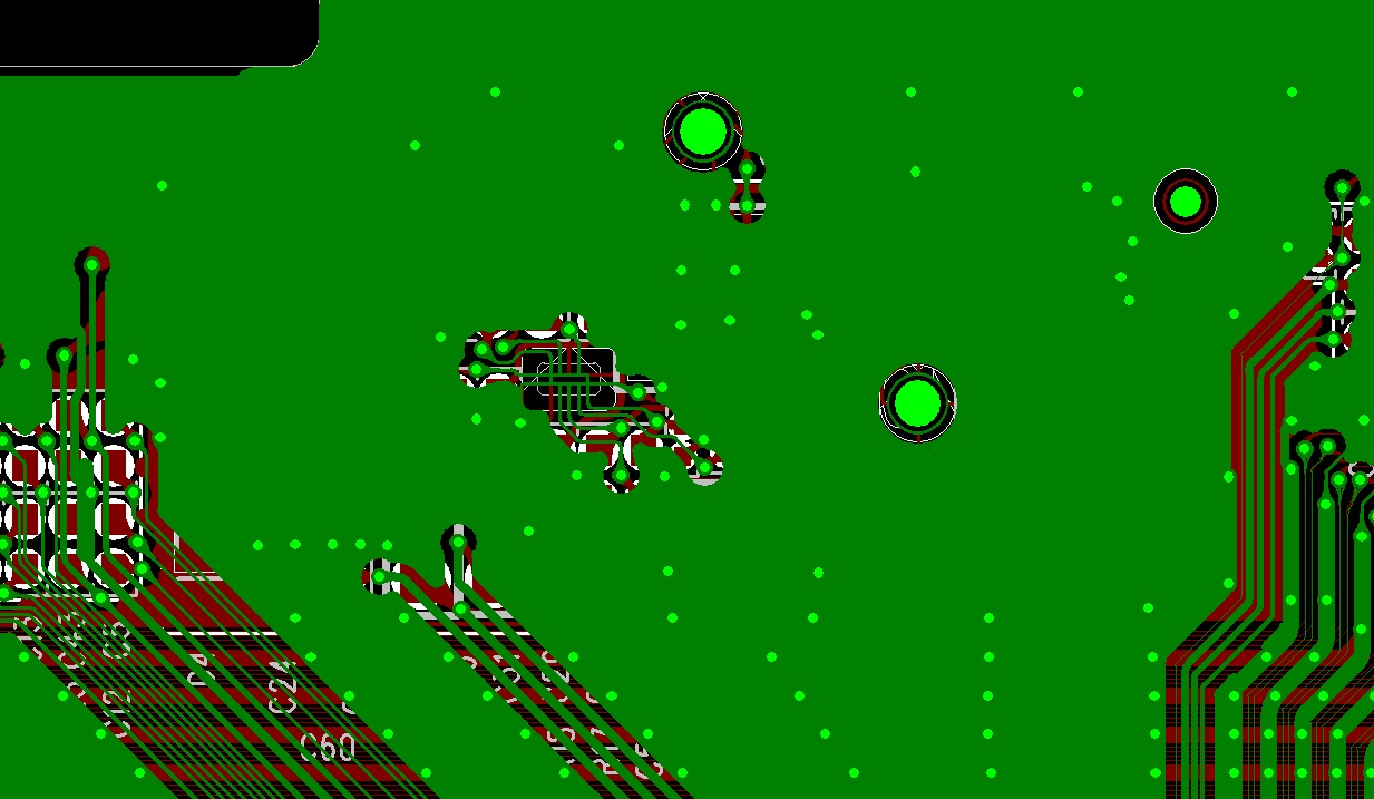

我的客户在汽车面板中使用 TPS65131-Q1、在测试过程中、他们发现 VPOS 和 Vneg 都具有大过冲(数百毫伏)、下面是原理图、布局、BOM、捕获、您可以查看一下并展示您的建议吗? 谢谢。

    此外、我认为过冲与布局无关、因为过冲非常慢~ 200us (kHz 面积)。
    布局问题与>200MHz 的极高频率有关。
    此致。

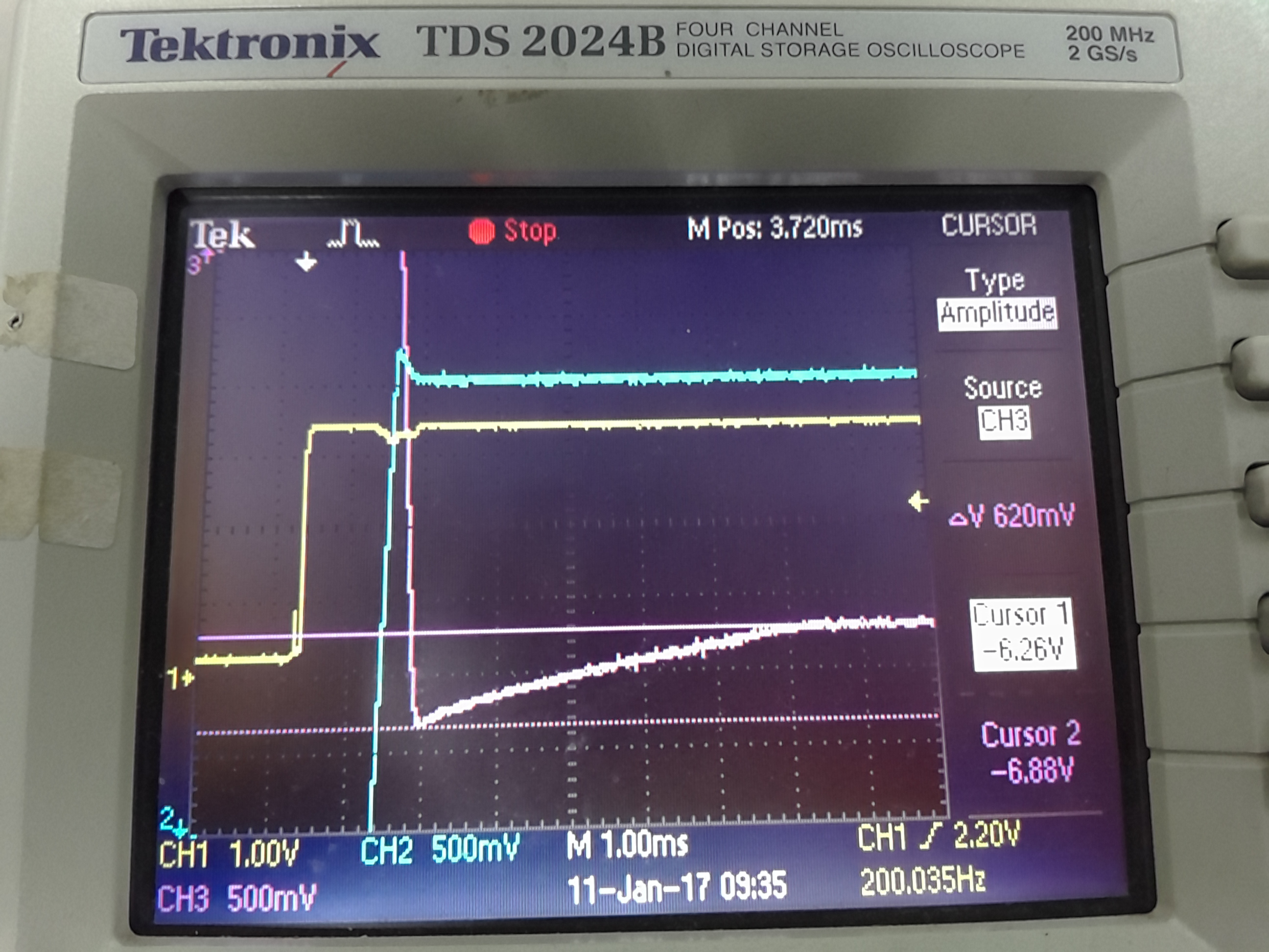

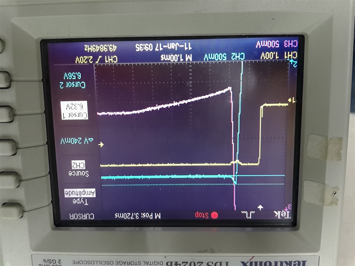

     将 R6增加到50或100欧姆不起作用、我们还尝试通过将 R5更改为10k 并向 GND 添加4.7uF 电容来延迟 ENP 和 ENN 信号、也不起作用。
    我们发现、通过在反馈分压器中添加150pF 电容器与前馈电容 C32和 C28并联、我们可以控制 VPOS 和 Vneg 的过冲(如下所示的捕捉)、 但是、该电容器的大小是数据表中公式11和12计算得出的结果的10倍。 这是否会导致任何稳定性问题?
    您是否有任何其他建议可帮助解决过冲问题? 感谢你的帮助。
    CH1:VIN;Ch2:VPOS、Ch3:VNEG
