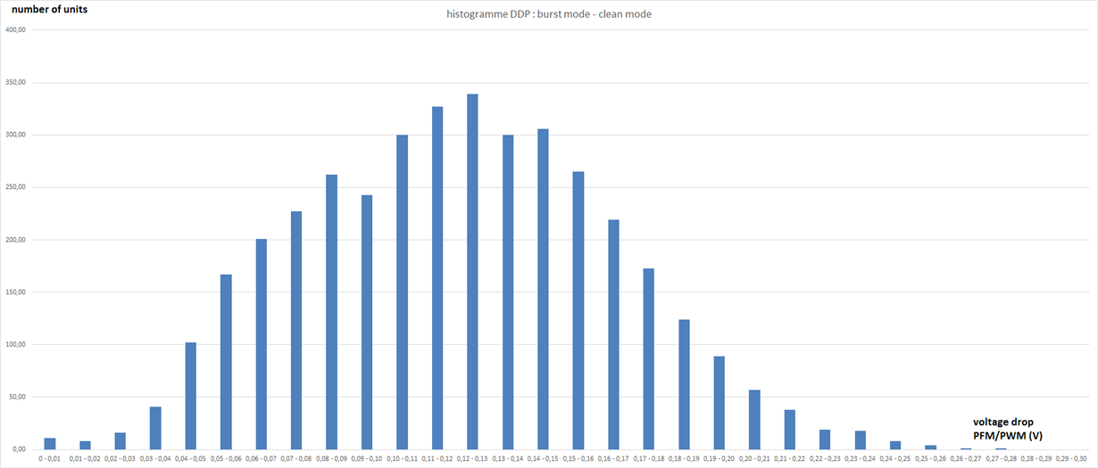

PFM (省电使能)和 PWM 具有不同的电压输出、PFM 具有更高的电压输出; 并且在稳定的输出电压之前存在可变延迟。
在我的应用中、我们在这两种模式之间动态切换、PFM 到 PWM 的压降会产生一些问题。
第一个参数是电压降,它在此和 TPS63020之间是可变的:从50mV 到280mV -整个输出电压范围内的固定压降。
数据表提到了3%的 Vout、但我发现这不正确、因为我认为它与 Vout 或负载无关。
我已~我们的生产数据、3000个器件以及 μ V 压降分布(步长为10mV)。
最小值=10mV、典型值=120mV、最大值=280mV。
第二个参数是稳定输出电压之前的时间。
我观察到、在高输出电压下、稳定电压输出前的延迟较短:~50µs μ s (5.5V)和~500µs μ s (1.45V)。
因此、我们在 PWM 激活和稳压器的实际使用之间添加了500µs μ s 延迟。
我的问题:
是否可能具有最坏情况下的压降值? 以及稳定电压之前的最坏情况时间?
此外,这些参数在我们的工作温度范围0-50°C 内有何变化?

    我将检查我们是否可以为您提供一些测试/测量数据、并在下周初回来。
    您能否通过私人邮件分享有关业务机会的详细信息?
    什么是终端应用?
