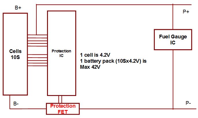

什么是10S 电池组 VDS 和 ID 的 MOSFET 选择指南? 每节电池为4.2V。
谢谢。

    尊敬的 Thomas:
    请参阅方框图以更好地理解。
    1个电池组、采用10节串联电池设计、每节电池4.2V。 共42V。
    将有6个串联的电池组。 意味着整个系统的总电压为252V。
    我的问题是、当我们选择保护 FET 时、我们应该考虑42V 作为最大电压支持、还是252V 作为最大电压支持?

    您是否计划级联这些电池组以创建252V 电池组? 例如、P+连接到上面电池组的 P-? 如果是、您将必须使用 I2C 隔离器器件与 bq34z100-G1器件进行通信、因为其中一些器件不会以系统接地为基准。 此外、您计划使用哪种保护器 IC? 我会将 e2e 字符串传递到保护器论坛、以获取 FET 建议并评论该架构是否适用于保护器。

    您好、Hong、
    如果您堆叠6节电池、任何一节电池都可以保护、则需要满足每个 FET 的系统电压(252V)以及任何预期的瞬态要求。 您还需要将系统电压或产生的电流保持在单个保护 IC 的安全水平。
    另一种方法是将信号从各个保护 IC 发送到系统的通用保护开关、但这是一种不同的结构、在单个电池上没有保护功能。

    关于 I2C 隔离器、我们尚未对其进行研究。 I2C 隔离器是每个电池组所需的还是作为一种可在电池组外部添加的系统解决方案、这意味着器件侧内部的隔离器?
    对于保护器 IC、选择了具有过充电电流(OCC)功能保护的 Ricoh R5432V。 根据在另一篇文章中确认的、TI 目前没有 OCC 功能保护器 IC。

    您将需要为每个 bq34z100-G1使用一个隔离器、因为它们具有不同的接地基准。
