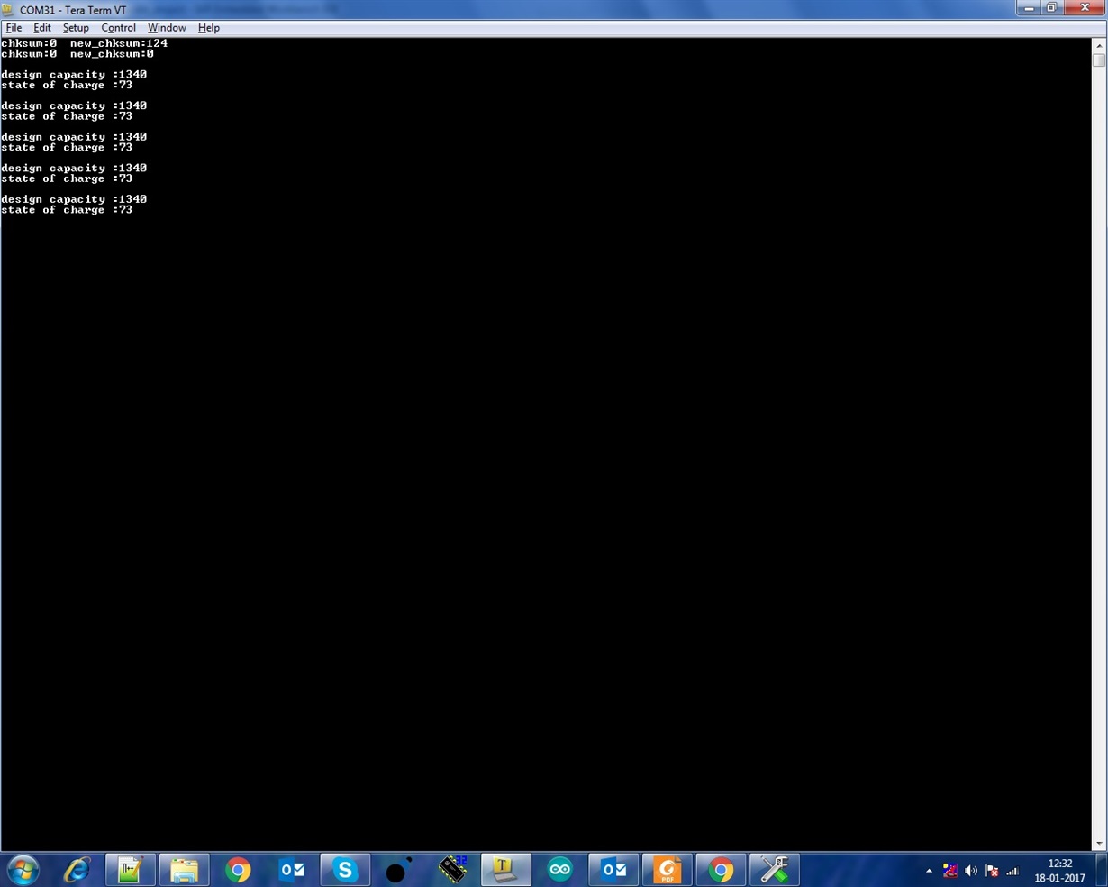

大家好、
我正在从事基于电池的项目、并使用电量监测计 IC BQ27441-G1来测量电池参数。 通过实施源代码、我可以成功读取 BQ27441-G1中设置的所有默认参数。
现在、在我们的硬件板中、我们已连接4600mAh 电池、因此我需要更改 BQ27441-G1中的设计容量寄存器。 为此、我已将该值写入设计容量寄存器。 我在这里面临着问题。 写入寄存器正在成功执行、但之后、当我要读取同一个寄存器时、我将始终仅获得默认值。
我已按照此链接中提供的相同步骤操作:www.ti.com/.../sluuap7.pdf。 我已将 I2C 时钟频率配置为400kHz。 在每个写入周期之后、我为上升提供了3秒的延迟。
您能告诉我如何在任何寄存器中写入值的过程吗?
我们非常感谢您在这种情况下提供的任何帮助。
我在下面附上了我的代码。

//========================================================================================== 下面是输出的屏幕截图===================================================================================================
