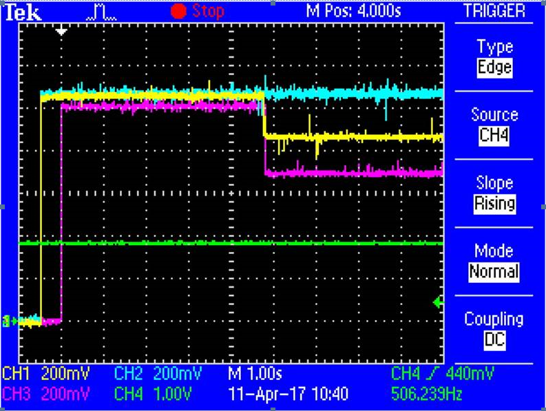

很抱歉打扰你。 我的客户的新项目中存在系统关闭问题,我可以提出您的意见或建议吗?
客户提到,当英特尔 CPU 温度高于60°C (在系统启动过程中)时,他们的系统将保持在代码84中。 在客户电路板上检查后,发生此问题时,VCGI 电源轨的输出将下降到较低的电压电平。
请参阅下面的波形、我们可以捕获良好和失败行为之间的不同波形。 您对此类问题有什么想法或以前的调试经验吗? 或者、任何情况都将通过 PMIC 拉低+VCGI_Vout?
CH1=+VN_Vout
CH2=+V1.05S
CH3= VCGI_Vout
Ch4 = I2C 数据
波形1。 失败的波形=> VCGI_Vout 将被拉低。
波形2。 良好的波形=> VCGI_Vout 可能在一个低脉冲信号后被拉高。
    您好、Redick、
    我认为使用这些分频大小时、分辨率不足以在 SDA 线上看到1MHz (1us 周期)信号。 VCGI 电源轨从0V 开始、并由 I2C 设置为电压、因此在 VCGI 电源轨的初始上电期间必须至少有 I2C 命令。 我怀疑也有 I2C 命令、因为 VCGI 被设置为低电平、否则该器件会发生电源故障并关闭所有电源轨。 他们将需要确定为什么处理器将我们的电压设置为低电平(如果存在 I2C 命令)。
    在坏的情况下、SDA 线已经是高电平;底部映像是冷启动时、顶部映像是从 SLP_S3发出的吗? 这是目的吗? 这两种情况下都出现了问题吗?
    尊敬的 Kevin:
    感谢您的回复。
    两个映像都是冷启动过程、差异是温度。 顶部图像为60°C (CPU)、底部正常。
    谨随信
    您好、Redick、
    也许这就是问题所在。 第一个映像似乎不是冷启动。 我们可以看到、在启用 VNN 之前、SDA 线已经上拉至1.8V、当禁用 V1P8A 时、不应在 G3状态下发生这种情况。 PMIC_EN 引脚的状态是什么? 也许嵌入式控制器没有正确地将系统设置为 G3、而是保持在 S5中?
    两者之间的差异在图像中很明显。 在冷启动中、首先启用 VNN、而 V1P05 (也称为 VCCRAM)在之后启用(请参阅数据表中的图6-7)。 这在第二个正确的序列中可见。
    对于非冷启动加电(从任何 SLP_SX 到活动)、仅以2ms 的延迟启用 VNN 和 VCCRAM (V1P05S)。 图6-9及其后面的所有图都显示了这种行为。
    由于 VNN 轨时序、冷启动和 S5启动之间的差异很重要。

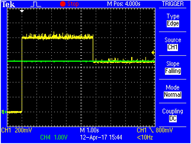

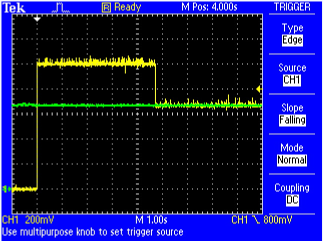

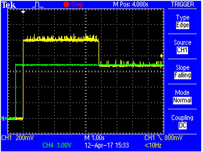

    尊敬的 Kevin:
    我已捕获 PMICEN、SLP_S4B、SLP_S0B 和 SLP_S3B 的波形、如下所示。
    但我没有看到任何异常波形,非常感谢。
    CH1:+VCGI_Vout
    CH4:Pm_SLP_A_S3
    CH1:+VCGI_Vout
    CH4:PMICEN
    CH1:+VCGI_Vout
    CH4:Pm_SLP_A_S0
    CH1:+VCGI_Vout
    CH4:Pm_SLP_A_S4
    谨随信
    您好、Redick、
    PMICEN 在第二个图像中为高电平。 这不是冷启动、而是睡眠状态 S5至 S0转换、如数据表的图6-11所示。 如果他们期望冷启动、则 EC 可能会出现问题、因为它未将 PMICEN 设置为低电平。
