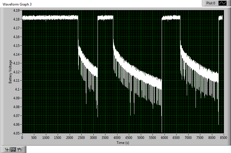

我们在设计其中一款产品时使用了 BQ24070充电器/PMIC。 我们产品中的所有器件均由充电器输出(引脚15-17)供电、但一个部件可能会出现重负载(高达100-200mA)的情况除外。 这一个可能会出现重负载的项目直接由电池供电、而不是由充电器输出供电。
在充电器尝试为电池充电时、直接从电池为器件供电是否是好的做法? 这样做会产生什么影响? 如果 BQ24070正在为电池充电、而一个组件同时从电池中消耗能量、是否会混淆?
    是的、您可以在充电过程中从 OUT 引脚拉出电流。 正常情况下、100-200mA 电流正常。 您需要检查问题的其他原因。
    我忘记了提到电流消耗不是恒定的。 它可能会有很大的变化。 电流消耗的大变化是否会使充电器产生混乱?
    实际上、这是一个循环负载、每40秒在大约10秒内变化50mA 至200mA。 因此、在30的时间内、持续10个或更少的时间。 这种电流消耗有时会使电池电压明显下降至4.06V、低于再充电阈值。 这会导致问题吗?
    我真的不关心电流消耗、但我更关心电流对提供给充电器的视在电池电压的影响。
    您的电流问题是否发生在 OUT 引脚或 BAT 引脚上、您能否清楚地说明这一点? 如果它是 OUT 引脚、您能告诉我 VIN 或 BAT 的电流来自哪里吗?
    为了进行分析、建议在 VBAT 下降时捕获波形、包括 IIN、IOUT、VBAT 和 CHG。
    您好 Kerry -
    很抱歉、我不太清楚。 此问题发生在 VBAT 上。 变化的负载连接到 VBAT、与电池并联、而不是 OUT 引脚上的负载。
    现在、我可以为您提供 VBAT 线在该负载与电池并联时所做的工作的屏幕截图。 此图显示的是器件开始快速充电(恒定电压)。 当电压降至4.15V 时、充电器完成充电。 然后、在很短的时间后、由于 VBAT 上的负载、充电器会返回快速图表(恒定电压)。 您可以看到、VBAT 线路上有很多瞬变降至4.1V 以下、即再充电阈值、我们想知道这是否会使充电器产生混淆。 当我们将相关负载交换到 OUT 引脚(15-17)时、我们看不到行为。 相反、我们看到电池平稳衰减。

    这是 VBAT 自身与 VBAT 负载的关系图:
    建议将负载连接到 OUT 引脚、而不是 BAT 引脚、这是正常使用情况。
    当您对电池放电时、让其低于 VRCH (放电阈值)、IC 将开始充电、这是正常现象。
    我很困惑...
    您认为这不是正常使用的想法是什么? 电流需求是动态的、还是只是正常使用?
    我的意思是"将负载连接到 OUT 引脚、而不是 BAT 引脚"是正确的连接。
