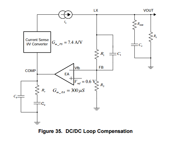

TPS65261-1的设计初衷是:
开关频率- 742.40KHz
输入电压- 12V、输出电压- 2.2V、最大电流- 2A
根据电感计算公式、对于0.3 LIR、计算出的电感值为4uH、所选器件为4.7uH。
1) 1)最小电流可以达到毫安级、例如2mA。 由于 TPS65261-1的默认工作模式是强制导通模式。 降压转换器是否处于非连续状态       模式?
 2) 2)如何设计电源、即使在输出电流的毫安范围(例如2mA)内、降压转换器也处于连续模式运行(基于)         电感器纹波电流可满足2mA 的最小电流要求)?
3) 3)对于环路补偿,选择交叉频率作为开关频率的1/10,输出电容为200uF
  RC = 154K 欧姆、CC = 1.29nF (RL = 1欧姆)、CB = 38.9nF (ESR = 300mil)。 您可以验证此计算吗?
4) 4)该降压转换器需要两个接地端(PGND 和 AGND)。 您建议如何连接这些接地端(通过铁氧体磁珠或 CL 或 RC 电路)
5) 5)使能引脚具有内部上拉电流源。 那么、如果我想放置一个上拉和下拉电阻器、如何根据  数据表中的"EN1/2/3上拉电流3.6uA"计算该值?
Bhavya
    TPS65261-1在轻负载条件下采用强制 CCM。
    2.请参阅24~27页上的"应用和实施"、了解详细的设计流程。
    3.根据方程式22~24进行查找。
    4.不需要铁氧体磁珠,请参阅第35页的弹出示例。 在一个点上连接 AGND 和 PGND。
    5.用公式4和5计算分压器电阻。
    哪种类型的输出电容器? ESR 为何如此大?
    不建议使用如此大的 ESR 电容器、这将导致 Vout 产生大纹波。
