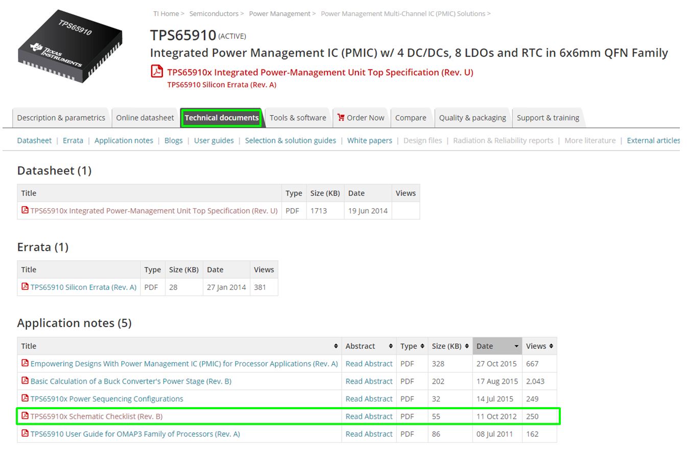

我的客户使用 TPS65910作为 AM3352的 PMIC、您能帮助查看原理图吗? 任何评论都将不胜感激。 谢谢。
BR、
Lukee2e.ti.com/.../am3352_5F00_tps65910a3.pdf

    感谢您发帖! 您是否有机会了解我们在 TPS65910产品文件夹中提供的原理图指南?  如果您没有 、您或客户能否先查看一下、并告知我们是否存在任何差异。 完成此操作后、我们可以查看原理图、以查看是否需要进行任何其他更正。 您可以在 "应用手册"标题下的"技术文档"选项卡中找到原理图检查清单(有关更多详细信息、请参阅下文)。  如果您有任何问题、请告诉我。 谢谢!

    您好、本文档对我们非常有用。 谢谢。
