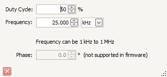

我想使用 UCD90320。 我想使用 PWM 输出并设置相位。
但是 Fusion Digital Power Designer 告诉我固件中不支持 UCD90320相位设置。 我可以启用它吗?
    UCD90240/320不支持此功能。 如果需要相位、请考虑 UCD9090/120/124/160。
