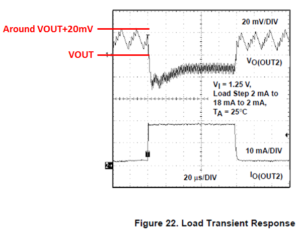

大家好、
我知道 LinSkip 模式与 TPS60151的跳跃模式相同。
(请参阅以下 E2E)
https://e2e.ti.com/support/power_management/non-isolated_dcdc/f/196/p/512538/1862059#1862059
我想阈值电压大约为 VOUT+ 20mV。
我的理解是否正确?
如果没有、您能否告诉我们阈值电压?
