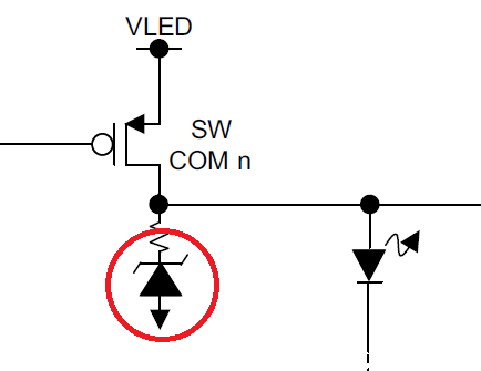

关于 TLC59581上的内部预充电 FET、我的客户提出了一些问题。
根据数据表(page1)中的典型应用原理图、
齐纳二极管连接到 FET 中的漏极。
(问题)
(1)齐纳二极管用于内部预充电 FET 的目的是什么?
它是否用于对寄生电容进行放电、与内部预充电 FET 相同?
(2)如果是、它们是否需要放置齐纳二极管
仅使用 FET 来改善鬼影是否不够?
Tao2199
    大家好、Tao、
    齐纳二极管的主要用途是防止颠倒的鬼影。
    建议使用齐纳二极管来下拉电压、以延长 LED 的使用寿命并避免 Caterpillar 短路。
