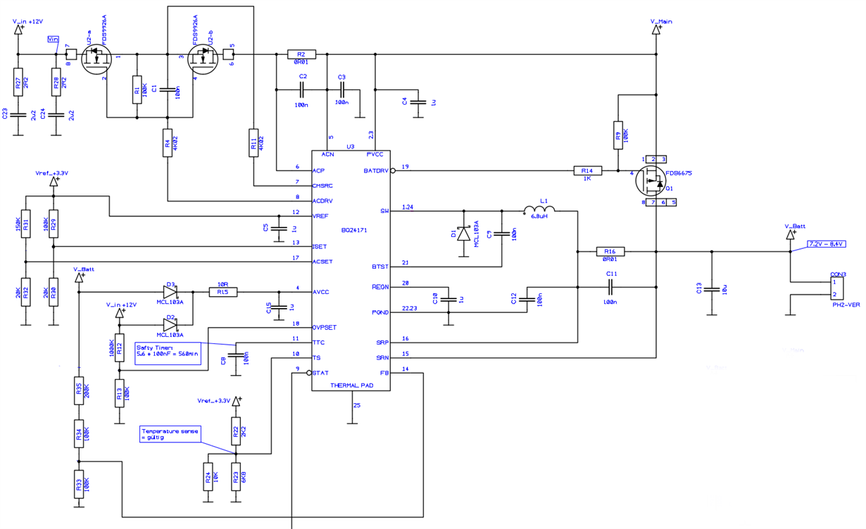

我的充电电路(原理图如下)按预期工作、但充电器 IC 变得太热-在实验室条件下大约为100°C。
该电路配置为两节串联锂离子电池(8.4V)、充电电流为2.7安。
作为搜索错误的参考电路、我采用了 bq24171EVM 评估板、该评估板在以下测量中显示了相同的电气行为:
               SW 引脚:1.6MHz、68%高电平、14.2Vmax、-2.8Vmin
与我自己设计的电路板相比、该评估板的功耗低700mW、运行良好。
由于降压转换器的开关信号(SW 引脚上)在两种设计上都是相同的、因此700mW 似乎仅在 BQ24171 IC 上产生热量。
现在我的问题是:
您能否在原理图中看到任何错误、或者充电器 IC 的散热器不足(PCB 布局也在下面)。
感谢您的帮助。
Marius
    您好、Marius、
    有多少 PCB 板存在此问题? 请帮助测量通过 R15电压进入 AVCC 引脚的电流。
    陈阿伦
    您好、Alen、
    我自己的 PCB 设计只有两个原型。 两个 PCB 都有相同的问题。
    具有10欧姆电阻的 R15的压降为177.5mV。
    流入 AVCC 的电流必须为17.75mA。
