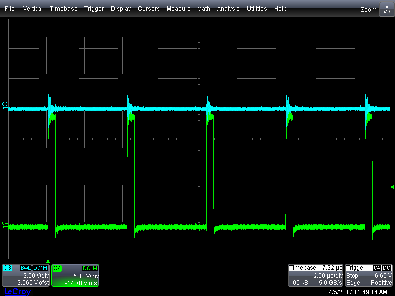

可以有人帮助我吗? 我将在250kHz 的离线辅助反激式转换器中使用 LM3481。 在高输入电压下、占空比在  轻负载时以最小脉冲宽度运行(即250ns)。 该转换器在内部振荡器自由运行时启动、运行频率为230kHz、FA/SYNC/SD 引脚上有90k 电阻器。 在我的 uProc 启动后、 它以250kHz 和40%占空比的同步脉冲驱动 FA/SYNC/SD 引脚。 LM3481  在 以最小脉冲宽度运行时、在打开外部同步脉冲时、每隔100ns 开始对占空比抖动超过100ns。 如果我增加转换器上的负载、则抖动会随着占空比的增加而消失。  同步脉冲关闭时、它根本不会抖动。 它仅 在同步脉冲开启且运行最小占空比的情况下抖动。 有人知道问题可能是什么吗? 是否需要本地振荡器和外部同步之间的频率比? 我尝试以350ns 脉冲宽度运行 SYNC、但也没有任何帮助。  此时、我准备放弃同步并让转换器自由运行。 我的系统可与多个其他高功率转换器配合工作、因此最好同步整个系统以消除噪声。 我一直在使用该芯片、因为我需要频率折返过流保护。
以下是示波器图:
CH3=SYNC (为了进行故障排除、我将5Vpk 更改为3Vpk、无变化)
Ch4 = Vgs

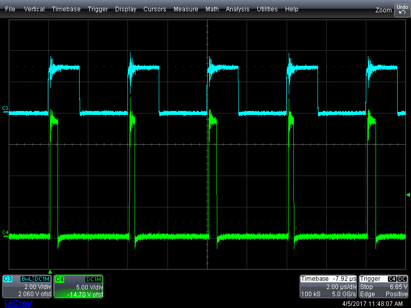

以下是关闭同步的情况:
    你好
    我认为您的电路板上存在噪声耦合。 我之前检查过 LM3481反激式 EVM。 它运行良好。
