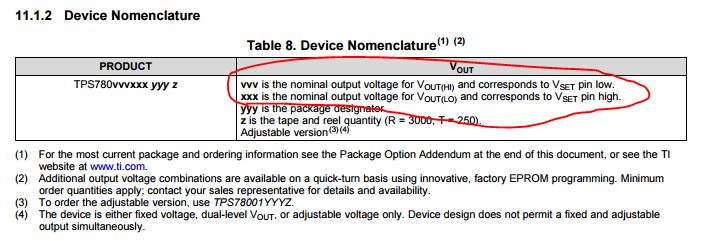

我想在 我的项目中使用 TPS780230300DRVT、我阅读了数据表并注意到、在一个地方、它说如果 Vset 引脚为高电平、那么在 Vlow 中输出、在另一个地方、它说的相反...
在第一页中、您可以清楚地看到原理图和说明。
在第 24页,表8写道:当 Vset_low 时,当 vv 输出到 Vhigh 时,TPS780vvxxx yyy z…… 如果器件型号为 TPS780230300DRVT、则 vv 为2.3V、则电压越低...
请帮助
    您好、Itay、
    表8正确。  对于您的特定器件 TPS780230300、当 Vset 为逻辑低电平时、您将获得2.3V 的输出。  当 Vset 为逻辑高电平时、您将获得3V 输出。
