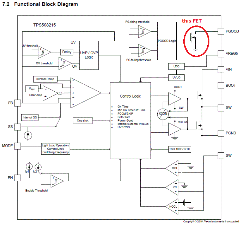

您能否告诉我电源正常 FET 的最大电流和 Rdson 的值?
我想问您是否因为 我们的客户想知道而教我这些信息。

    您能否告诉客户为什么要了解这一点?
    通常、它应该低于几百欧姆、并且是 开漏输出、 如果我们使用它、 我们需要使用一个电阻器上拉高电平、建议使用大于10千欧的电阻器、这样  通过它的电流 将非常小。
