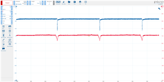

我们的客户使用 LM5163作为输入电压范围为6-40V (来自太阳能电池板)的降压转换器、以生成最大电流为0.5A 的3.3V 输出。 此3.3V 电压连接到微控制器、闪存、温度传感器等各种组件。 在最大10mA 时、总电流消耗非常低。
问题是、在日落和日出期间、LM5163的输出显著下降、UC 频繁重启(每秒几次)。 他尝试在实验室电源与可变电阻器串联时重现此问题、并发现这些下降之间的时间相对于电源电压增加。 请参阅下面的屏幕截图
根据我们的客户、
在这里、您可以看到下降。 蓝色表示3.3V 输出、红色表示 PGOOD 引脚。
我在输入端放置了一个47uF 电容器、在3.3V 输出端放置了22uF 电容器、但没有取得任何显著的成功。
该电路是使用 TI 的 WEBENCH 设计的、输入电压为6-40V、输出电压为3.3V、最大电流为0.5A、并且启用了欠压锁定、因此不会出现这种情况。 原理图和布局如下所示。
我不认为这是 PGOOD 引脚在输出因任何原因下降时变为低电平的正常行为。
我们如何使用 LM5163、以便在输入低于特定阈值时将其切断? 我们尝试更改 R21值、但没有成功。
我还尝试从3.3V 线路上移除所有负载、并对其进行测试、其工作正常。 然后、我在3.3V 线路上连接了一个100mA 电阻负载、当我降低输入电压时、我得到的就是这个。 蓝色为3.3V、红色为具有-5V 偏移的 PGOOD。

    在日落和日出期间、VIN 会发生什么情况?  通过使用实验室电源重现此问题、电源的 Vin 是多少? 您可以添加 Vin 波形吗? 您是说 Vo 因为 UVLO 而下降了吗?  您如何更改 R21值?
    当 VFB<0.9*Vref、PGOOD 下降时、PGOOD 监视输出电压。

    日落和日出期间、Vin 显著下降。 PV 电池板有一个内部电阻、这取决于太阳辐射。 当阳光不足(日落和日出)时、面板的内部电阻 会增加、我认为直流/直流转换器不喜欢这种情况。
    发生此行为的 VIN 取决于串联电阻的值。 例如、此处是波形的屏幕截图、其中电源的输入电压为22V (红色 x10探针)、蓝色为3.3V 输出。 这看起来非常稳定。
    但串联电阻后的 Vin 不是那么稳定、这是直流/直流转换器获得的 Vin。 这里的电源电压在串联电阻之前也是22V、但在电阻之后、它下降到大约11V、并且随着下降而下降。
    不、我不认为 Vo 会因为 UVLO 而下降。 我认为它可能会下降、因为 LM5163的输入源阻抗非常高。
    我更改了 R21、以便分压器 在 EN 引脚上放置一个较低的值、从而使截止电压更高。 我假设截止电压由 EN 引脚决定。

    我认为您对 Vo 骤降是正确的、因为 EN 电压达到 VEN_FALLING (正如您在数据表中看到的1.4V)。 这是由 Vin 骤降引起的。
    您可以配置 R17和 R21、以便 VEN 在输入电压骤降期间不会降至1.4V 以下、或者只需将 EN 连接到 Vin 即可。  这可以奏效吗?

    好的、但它仍然无法解决我们的问题。 假设更改电阻器值或将 EN 引脚拉至 Vin 可消除 PGOOD 引脚突降(当然、我必须检查该情况)、输出突降仍将存在。
    BTW、我 之前已经测试过将 EN 引脚拉至 Vin、但它没有消除输出中的突降。 我没有检查这是否消除了 PGOOD 信号的突降。
    您能不能建议如何去除 Vin 中的突降而不放置一个非常大的电解电容器、因为这对于我们的情况是不可行的(寿命保证原因)。 尽管正如我之前说过的、我在输入上尝试了47uF、但没有成功。

    我检查了 Vin 波形、在骤降期间它低于6V、这是 LM5163的 UVLO 阈值。  您能否检查 Vinmin 是什么?
     您是否会考虑将 LM5163替换为 LMR38010? 该器件为4.2V 至80V、1A 器件、与 LM5163引脚对引脚、但 VIN 和 EN 发生翻转。 您可能无需更改 PCB、EN 连接至 VIN、使 R19、C32、C34 NC 保持不变。

    我检查了 Vin 波形、是的、它确实会下降到低于6V。 我已经测量到3.9V、但这是输入上没有大电容的。 如果我们在 Vin 上放置一些东西、可能不会低于4.2、我们可以使用 LMR38010。 我将使用新 IC 进行测试、但我们必须订购、 这可能需要一些时间。
    [引用 userid="496053" URL"~/support/power-management-group/power-management/f/power-management-forum/1179541/lm5163-output-voltage-drops-at-low-input-with-low-output-current/4445149 #4445149"]、因为 EN 电压达到 VEN_FALLING (如数据表中所示为1.4V)。 [/报价]
    关于低于1.4V 的 EN 浸没、我 检查了如果我将 EN 上拉至 Vin、EN 引脚只会变为3.9V 而不是1.4V、因此 PGOOD 引脚不应下降、但可能是因为 Vin 低于6V。 无论如何、我认为这不会解决我们的问题。

    是的、很抱歉、一开始我以为是由 EN 造成的。 现在我们可以看到、它显然不是由 Vin 引起的。 Vin 低于6V 或 EN 低于1.4V 都会降低器件关断时间。  通过将 EN 连接到 Vin、EN 不会低于1.4V、但器件仍会关断、因为 Vin 不大于6V。  由于器件关断、Vo 迅速降低、并且由于 PGOOD 监测输出电压、因此当"VFB 低于1.08V"时、Vo 将下降。
    要验证这一点、您可以在 PGOOD 下降时检查 Vo。 我看到从该图像中可以看到 Vo_min 非常低。  您可以 放大图像并选中此复选框。

    是的、你是对的。 问题在于芯片会关闭 任何可能的原因。 让我们希望另一 个直流/直流解决这个问题。
