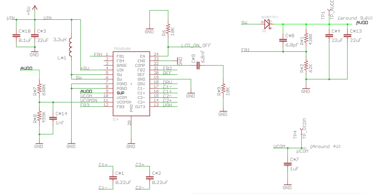

我的电路如下所示。 我的 AVDD 或 Vo1输出略低于计算值。 我的目标是9.6V、但我仅输出9.12-9.14V。 我的 LCD 为此需要9.4V 至9.8V 的电压。 由于我的 AVDD 稍微关闭、因此 VCOM 也关闭、输出为3.85V、而不是4.09。 VGH (Vo3)和 VGL (VO2)正常、仅在20-60mV 范围内关断、这对于我的应用来说是正常的。 我检查了电阻器的第一个输出、它们是正确的(62k 和430K)。 要产生9.12V 电压、我的 R2应约为65K (除了62K 外、我没有该值或该值附近的任何值)。 我没有连接负载。 输出是否受负载影响?
    58kΩ 电阻分压器、您可以将输出值设置为9.1V、因为反馈1引脚电压 VFB1 = 1.146V。要获得9.6V 电压、您可以使用 R1 = 430kΩ Ω、R2 =Ω。
    Diaara
    公式为 vo1= Vref *(1+R1/R2)对吧? 当我测量时、VREF 为1.212。 因此1.213*(1+430k/62k)= 9.62。 您是如何获得58k 的?
    您的公式正确、但 FB1的 Vref 等于1.146V。您可以在数据表的"电气特性"页6中找到这一点、并且应该也在器件的引脚1上测量这一点。
    Diaara
    谢谢你。 我在昨天晚上重新查看了数据表。 Vref 和 VREF 是相同的。 感谢您的指出。
