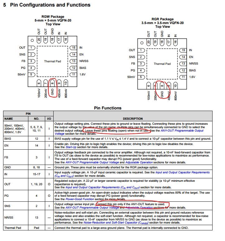

您能不能介绍   一下在可支持电流稳定运行的情况下 TPS7A8300 5至11引脚和 SNS 引脚的处理?
使用可调节时、这些引脚应该是开路的?
或者在使用 FB 端子时、您是否可以忽略 5至11 引脚处理?
Yusuke /日本地区
    您好、Yusuke、
    如果您在传统的可调 LDO 配置中使用 TPS7A8300 (使用外部电阻器)、则 ANYOUT 引脚(引脚5、6、7、9、10、 和11)以及 SNS 引脚(引脚2)应保持断开状态。  请注意、引脚8为 GND、必须连接到接地层。

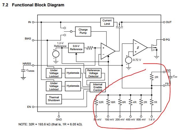

    如功能方框图所示、SNS 和 ANYOUT 引脚连接到内部电阻器。  如果这些引脚连接到电源轨、则连接到引脚的电阻器上会出现压降、从而改变 LDO 的输出。  如果这些引脚保持开路、电阻器上不会出现压降、因此连接的电阻器不会影响 LDO 的输出。

    Ryan - San、
    感谢您的支持。
    抱歉、8引脚 是一个拼写错误。
    除了改变输出电压目标、
    客户将 ANY OUT 可编程更改为可调节。
    (之前:Vin=4V Vout=3.8V⇒之后:Vin=4.8V Vout=4.5V)
    因此、
    ANYOUT 引脚仍连接到客户电路板中的 GND。
    在该状态下、当客户使用可调时、
    您可能担心 LDO 输出电压、对吧?
    请给我建议。
    Yusuke /日本地区
    Yusuke - San、
    根据您的意见、我对该应用的理解是:
    1) ANYOUT 引脚200mV (引脚7)、400mV (引脚9)、800mV (引脚10)和1.6V (引脚11)接地
    2) SNS (引脚2)连接到 Vout
    3) 3)客户现在打算使用外部电阻器来设置输出电压
    除非上面的1和2中列出的引脚悬空、否则下面圆圈内的电阻器将位于反馈网络中。
    不建议将内部和外部电阻器混合使用。  这是由于内部电阻器的比率被修整、而不是电阻器的值。  混合使用内部和外部电阻器会导致额外的输出电压不精确。
    因此、客户应将上面的1和2中列出的引脚悬空。
    非常尊重、
    Ryan
