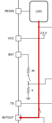

现在、我的客户模拟了由于焊接故障导致每个引脚短路的故障情况。 具体而言、当 BI/TOUT 引脚短接至 VSS 时、bq27520-G4是否会损坏? 我知道脉冲电压是从 BI/TOUT 引脚输出的、该引脚通过内部 LDO 进行调节、因此我想、如果内部 LDO 具有电流限制、这将是安全的。
Sonoki /日本地区
    将 BI/TOUT 引脚直接连接到 VSS 会损坏部件。 它不受内部保护、不会将其短接至 VSS。
