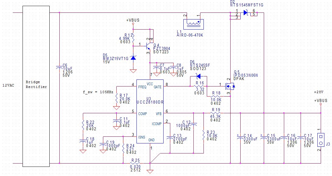

此部件的评估板具有一个跨"电感器+ PFC 二极管"的二极管。  我下面的电路没有该浪涌电流导流二极管、并且工作正常。
当电源接通时、浪涌电流达到约25A。  由于我的电感器的 I_SAT 为15A、如果在电感器饱和期间开始开关、FET 电流将会很高、我希望看到峰值电流限制生效。  但会发生的情况是、在初始浪涌电流下降之前、栅极开关不会启动。  (VCC 在该 BTW 之前很久就高于 V_UVLO。)  这是一件好事、但我不知道为什么存在这种延迟。  然后、当我查看 ICOMP 引脚时、这就为我提供了线索。
在下面显示的示波器捕获中、顶部布线为栅极、中间布线为 ICOMP、底部布线为电感器电流。  浪涌电流似乎会导致 ICOMP 饱和并防止栅极开关。  当 ICOMP 脱离饱和状态时、开关开始。  如果这种行为是芯片的设计目标、这是完美的。  如果是、那么为什么需要"电感器+ PFC 二极管"两端的二极管?
    您好 JC88
    使用旁路二极管时、浪涌电流不会流经 PFC 二极管(原理图中的 D2)。 CCM 升压拓扑中的 PFC 二极管必须是超快的(或者、在离线应用中、有时会使用 SiC 类型)、并且这些器件的额定承载浪涌电流的可能是也可能不是。 我建议您查看二极管的210A 非重复峰值浪涌电流额定值(IFSM)、并将其与浪涌电流额定值进行比较。 在这方面、您的二极管看起来还可以、您不需要旁路器件、但情况并非总是如此-这取决于所使用的器件-。
    您还应查看 ISENS 引脚上的峰值负向电压-您可能需要添加钳位以使其保持高于-1.1V 的正电压-有关更多详细信息、请参阅 UCC28180数据表中的第8.3.14节 www.ti.com/.../ucc28180.pdf

    在 UCC28180上、必须在 CS 引脚和 GND 之间安装一个二极管、以便在浪涌事件期间将负电压限制为小于二极管压降。
