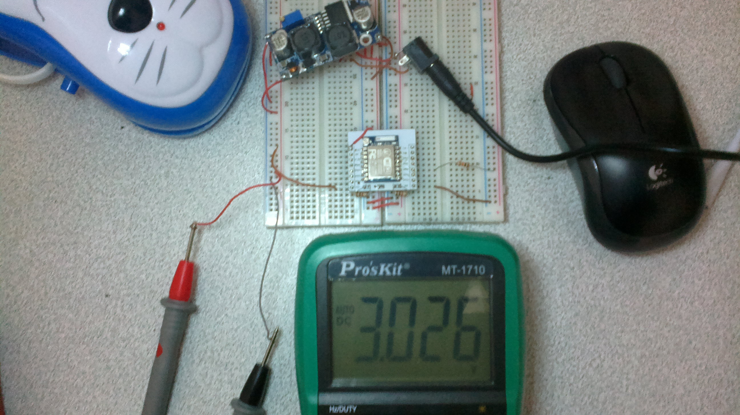

大家好、我使用 LM2577S ADJ 为 ESP12E WIFI 供电 module.before 连接 LM2577 (我的连接12v 1A 适配器--LM2577S-ESP12E)、我调节了它 Vout=3.3。 当我连接 LM2577S 和 ESP12E 时。 当我使用 Vout=3.3适配器而不是 LM2577时、电压下降了大约200-300mV。  我再次看到相同的电压下降。 ı 如何解决? 我的图片 GPIO0使用10k 连接 Vcc
最后一个问题与底部两张图片有关。。这两个试验电路板 "V"和"GND"相互连接。我刚刚更改了万用表 GND 连接、为什么这两个测量值不同? 该板的工作电压为3.3 (Vsupply (max)=3.6V)、但当我使用 Vout=3.3 300mA 适配器而不是 LM2577时、为什么 ı 读数为1.5 v?我再次看到 ESP12E Vcc 和 GND 之间的电压为1.5 v
     LM2577是一款升压稳压器;因此我不确定您是如何从12V 转换为3.3V? 除非您使用的是反激式??
    从照片中可以看到、您使用的是某种稳压器模块。  您可能需要与通话
    创建该模块的人员。
    通常、使用"白色试验电路板"构建开关稳压器及其负载并不是一个好主意。
    听起来您从试验板和您使用的小线缆中获得了较大的压降。
    我找不到任何原理图。我从 AlivExpress 标题"直流/直流自动升压降压升压转换器模块"购买它。 Hımm μ A。 当我将其与12V 输入至3.3V 输出配合使用时、我听到了同样的声音
    0)压降的原因与白色试验电路板相关? 它是否与错误使用模块有关?
    1)我使用它作为降压转换器、它是否损坏? 反激式转换器只能用于升压。 不是吗?
    2)您能不能建议我使用升压和降压转换器的任何转换器?
    3)如何对 SMPS 进行原型设计?
    如果您只需要12V 至3.3V 的电压、那么简单的 LDO 或降压稳压器应该就可以了。  由于您没有 SMPS 方面的经验、因此您可以这样做
    需要使用简单的 LDO。  我不知道您需要多少电流、但 TI 有多种 LDO 可供选择。
    如果您的输入电压将高于和低于您的输出(3.3V)、那么您将需要一个降压/升压稳压器。  在这种情况下、最好是这样
    在线查找已完成的模块。
    在任何情况下、我都会使用焊接的引线而不是试验板将负载直接连接到稳压器。
