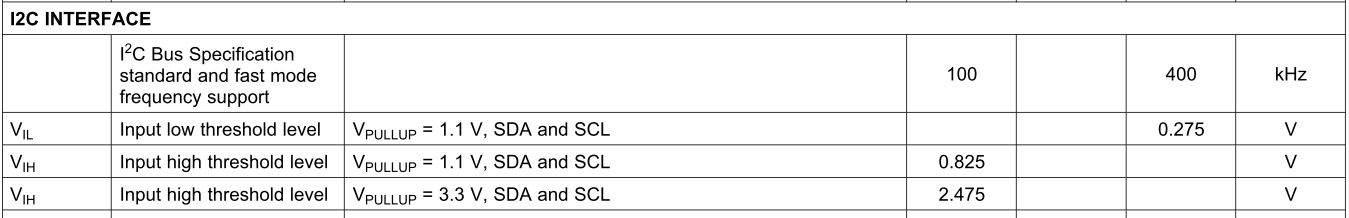

器件型号:BQ25121
我想使用降压转换器生成的电压运行 BQ25121的 I2C 接口、该电压大约为2.2伏、并为 CPU 供电。 BQ25121的数据表显示了 SDA 和 SCL 的不同输入阈值电平、具体取决于上拉电压。 但上拉电阻器位于 BQ25121之外、并且在器件中看不到。 逻辑“1”设置的正确阈值级别如何?
以下是"bq2512x 适用于可穿戴设备和物联网的700nA 低 IQ 高度集成式电池充电管理解决方案(修订版 C)"数据表的摘录
    您好、Tripple Power、
    在 BQ25121上、I2C 缓冲器是内部对 VSYS 的引用。 因此、最好将上拉电阻器保持在 VSYS Votlage 阈值。
    高低值通常为 VSYS 电压的75%和25%。
    我们将在数据表中对此进行解释。 谢谢
    -gautham
