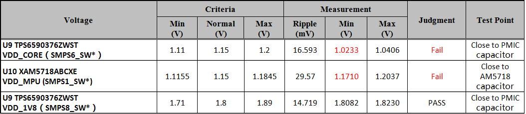

客户采用 TPS6590376ZWSR 设计的 AM5718。 根据 SLIU011D:TPS659037x_AM75x_CPU_userguide.pdf TPS6590376 SMPS6应为1.15V、但测量结果如下所示、我们还在 AM5728 EVM 上测量了它、SMPS6也为1.03V、SMPS8为1.8V、与客户的电路板相同。
那么、什么是问题?  规格是否错误?

    这是在 AVS (电压调节)例程运行之前还是之后? 这通常在引导加载程序中运行、因此如果您有任何代码、它可能会更改输出电压。 您可以通过读取 SMPS6_VOLTAGE 和 SMPS12_VOLTAGE 寄存器来确认这一点、以查看输出是否与测量的电压匹配。 您能否检查此项并查看测量期间每个电压轨的编程电压是多少?
    另一种选择是使用示波器并测量加电序列以及接下来的几百毫秒。 我预计加电序列后的输出电压将为1.15V、稍后将降低。
    Karl
    谢谢、在 Uboot 配置 PMIC 之前、它是1.15V。 因此、根据 EFUSE 对其进行配置是 AVS 的影响。
