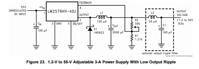

器件型号:LM2576
具有 LM2576的高功率白光 LED 和可变强度问题
1.我必须驱动白光 LED。 输入电压为6V-8.4V。 我需要使用电位器改变强度。
2.使用连接的图像中的 ckt。 不使用可选输出纹波滤波器。 CKT 显示了 HV 版本的使用、但我使用的是 LM2576的正常版本
3.将输出直接连接到白色 LED。 最大输出电压设置为3.7V。 我使用的不是1N5822、而是 SS34二极管。
R1 = 5K 固定
R2 = 10k (POT)
使用公式计算:
Vout = Vref (1 + R2/R1)
VREF = 1.23V、R1介于1K 和5K 之间
通过将 R1=5K 固定、R2值变为10K
问题:
1.当我将电位计从一端旋转到另一端时,LED 亮度会平稳下降。
但是、当它处于最大端时、即输出电压为3.7V、并且电极将 POT 朝另一个方向旋转时、输出电压突然下降到3.05V、并且稳压器也会发出噪声。 导致 LED 突然变暗
如果进一步降低电位计、电压现在上升至3.5V、之后电压平稳下降。
这个突然下降/噪声问题只在我从3.7V 输出电压轻微下降时发生。
    我不认为将 LED 直接连接到稳压器的输出是一个好主意、因为 LED 需要受控
    电流。  当您增加电压时、LED 电流可能会急剧增加。  这可能会强制执行
    调节器转换为电流限制。  您将需要某种类型的拉电流/灌电流来正确驱动 LED。  我附上了的一张草图
    一种可能适合您的方法;还有许多其他方法。
    e2e.ti.com/.../Scanned-from-device-SCPR310.pdf
    在3.7V 电压下、LED 工作正常、电流约为300mA、由数字万用表进行检查。
    我将放置一个1 Ω 串联电阻器、并检查它是否解决了问题。
    否则、我将使用 PWM ckt。
