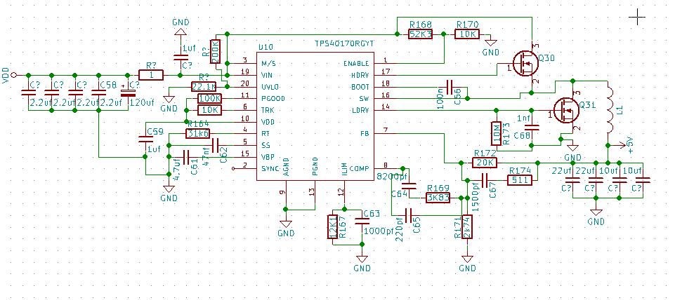

因此我使用 Webench 做了一个原理图、问题是当我添加24V 输入时、输出大约为3V、如果我将输入电压降低到15V、则输出变为5V。
为了确保我修改了我的电路以匹配数据表中的示例、但我有完全相同的问题。
有什么想法、问题可能是什么?
    您能否发布您的原理图? 您使用的是哪种类型的 PCB?
    其概念验证 FR4 2层电路板 Q31 (CSD19531Q5A)是与示例原理图唯一不同的地方
    尊敬的 Ruben:
     您能否在输入电压为24V 时提供以下波形?
    VIN、Vout、SW、COMP
