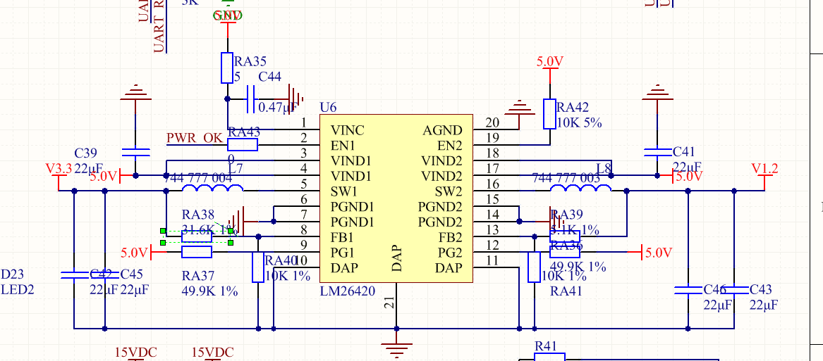

设计
     1.2V 输出一直到正常、一个输出3.3V、3.3几分钟后、输出在3.3和0.2波动之间启动、0.8V,L7和 L8的最终输出稳定性为4.7uH、
    赵您好、
    您的大多数原理图看起来都可以、但我有一些问题:
    1. PWR_OK 来自哪里? 这是启用/禁用 CH1 (3.3V)降压稳压器的信号
    2. 您能否在观察不规则行为时提供示波器屏幕截图? 请在这些屏幕截图中包含 V3.3、PWR_OK 和 SW1
    3. 您能否将 RA43连接到5.0V 电源轨并查看您是否观察到相同的行为?
    4. 是否可以为此设计提供布局? 有时电路板布局会对器件性能产生负面影响。

    非常感谢您的回复,抱歉、我没有图片
    连接到5.0V 的1,A43是相同的现象、
    2 μ A,将 L7更改为10uH、将1.2更改为2.5V、3.3V 可以保持稳定
    3 μ A,布局有问题、为什么 SW1和 SW2中的1.2V 输出可以、如果我不使用3.3V、则可以使用1.8V 和2.5V、
    或者、我只能使用3.3V、不是组合、因此不建议使用数据表
    赵洪

    原理图中的唯一缺点是输入电容器应直接放置在 VINDX 和 PGNDx 之间。 X 为1或2。 在原理图中、这些电容器显示为正确的电气连接、但其绘制方式可能会导致 C41和 C39不会放置在 IC 旁边。 您在原始原理图中选择的电感器值是可以的、可能需要使用较小的电感器值:1.2V 时为~ 1uH、3.3V 输出时为2.2uH。 使用一个较小的值也应该起作用。
    要获得最佳布局,请参阅名为 SNVA353b 的 LM26420 EVM 用户指南的用户指南,您可以使用搜索功能在 TI 网站上找到该指南。 由于您使用的是 PG 输出、因此请勿像本设计中那样将其接地。
    转换器在一段时间后变得不稳定是非常罕见的。 转换器在以秒或分钟为单位的时间范围内变得不稳定的原因通常有3个:
    1)连接不良:检查连接不良的最简单方法是在零件上衬套或对电路板施加物理应力。 如果电源正常工作或按下电路板时突然停止工作、请检查焊料连接并检查电容器是否破裂。
    2)高温导致 IC 自我保护:检查 IC 是否很热。
    3)电流限制:如果负载在上升时缓慢增大、它可能会在一段时间后超过 LM26420的电流限制。 由于您无法访问某些实验室设备、因此一种简单的检查方法是在电感器和电源轨输出之间插入一个100m Ω(毫欧)电阻器、然后使用手持式 DMM 来检查输出电流。
    请告诉我您找到的内容。
