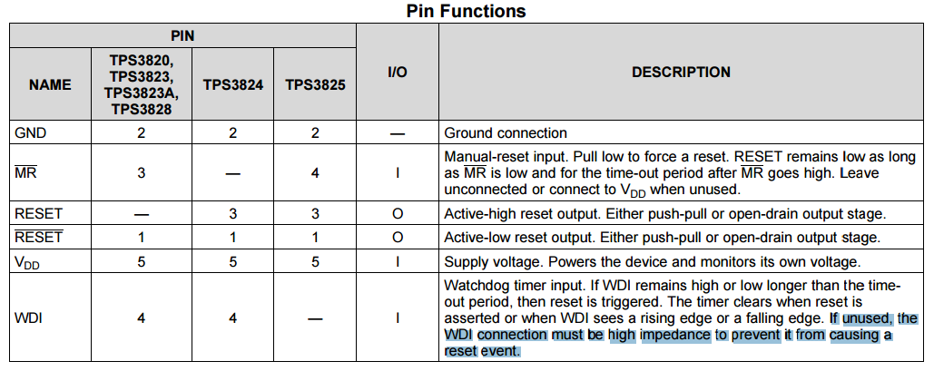

尊敬的先生
如图1所示,看门狗功能将在 TD 后生效
如果我们使用 MOSFET 在 WDI 引脚和 MCU 之间隔离,我是否可以延长 TD 时间??
如果 WDI 管脚是悬空的,看门狗功能将被禁用,它对吗??
    尊敬的 Kai:
    如果 WDI 为高阻抗、则可以从应用角度禁用该系列的看门狗。  以下应用报告提供了一个示例应用:
    www.ti.com/.../slva145.pdf
