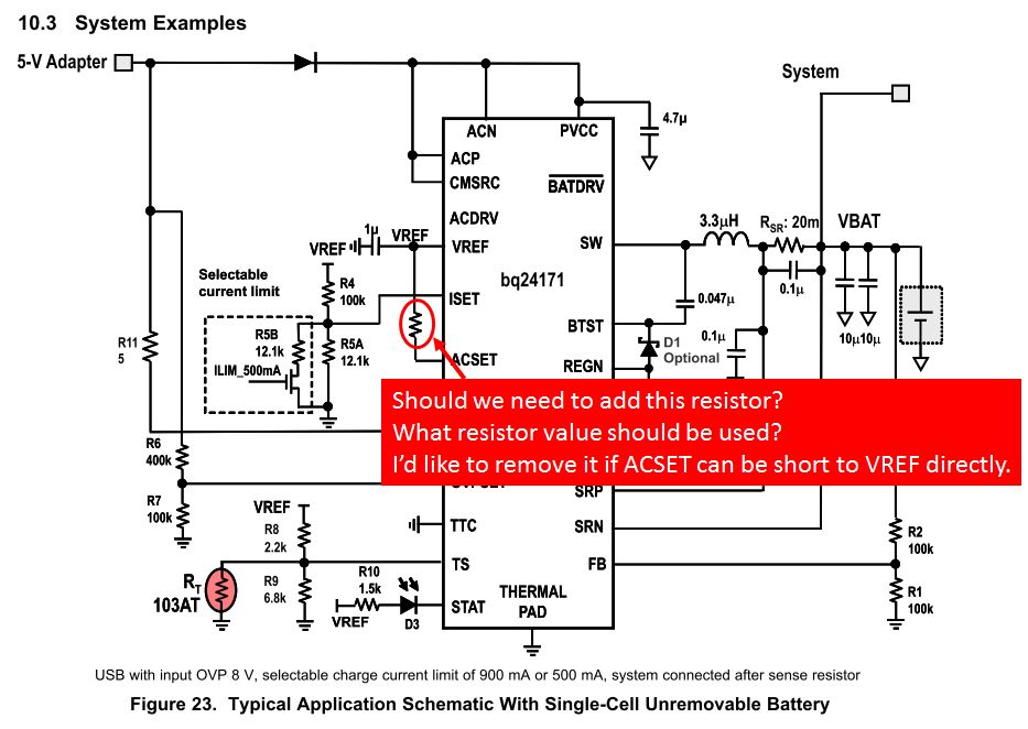

现在、我参考图23以了解无 ACFET 和 RBFET 配置、那么我们是否可以移除 ACSET 和 VREF 之间的电阻器? 如果需要添加电阻器值、请告诉我。

    不需要该电阻器。 该电阻器的用途是使您可以直接向 ACSET 施加电压以进行调试。 移除该电阻并将 ACSET 短接至 VREF、我看不到任何问题。
