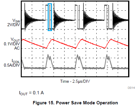

大家好、
您能不能告诉我为什么会发生薄脉冲(蓝色)?
我的客户想知道它。
雅丽塔/日本地区
    您好、Yaita-San、
    这显示了转换器的省电模式运行。
    单个脉冲之后可以是单个或多个开关脉冲。 蓝色标记的开关周期是短的单次突发。
