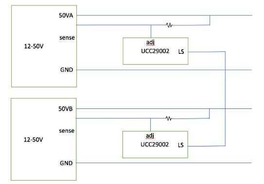

您能帮助回答以下有关 UCC29002的问题吗?
非常感谢。
    1. 如果我们有2块板、两块板都有12V 至50V 升压转换器、我们希望使用 UCC29002确保这2个转换器的电流相似。 但输出未连接在一起、感应信号也未连接在一起。 这2个转换器是否可以共享类似的电流?
B.我们的电源没有感应信号,如何连接 CS-,以下连接是否正确? FAN_PWR_HV_50V_RETURN 位于负载侧。
Brian Zhao
    您好 Brian、
    答案是肯定的、您可以强制这两个转换器提供相同的标称电流。 电流将等于两个实际值中的较大值。
    但是、如果负载与两个单独的负载不同、则系统相当于主电源、它将电流设置为从电源。 如果从器件负载与主器件负载差别很大、则不存在功率共享。 功率共享是使用负载共享控制器的主要原因
    John Griffin

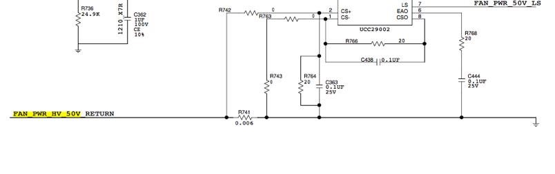

    尊敬的 John:
    非常感谢您的回复。
    您能否帮助确认第二个问题? 如果电源没有遥感引脚、如何连接 UCC29002的 CS-引脚?
    Brian Zhao
    您好 Brian、
    是的、如果 FAN_PWR_HV_50V_RETURN 是升压转换器输出的负电源轨是正确的、则可以使用 UCC39002在没有 SENSE 引脚的电源中实现电流共享。 下面的应用手册显示了一个不带感应引脚的并联2个直流/直流转换器示例、我希望这对您的问题有所帮助。
    www.ti.com/.../slua311.pdf
    Oliver
    您好、Oliver、
    感谢您的回复。 而客户的案例是50V 输入、他们必须使用低侧电流感应。 然后、电源 GND 和负载 GND 之间有一个感应电阻器。 那么、UCC29002 GND 应该连接到哪一个?
    Brian Zhao
