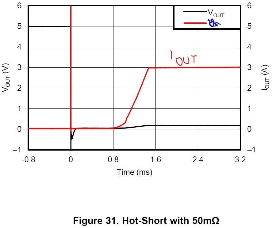

如数据表中输出短路的下图所示、在输出短路保护的 TIO 之后、TPS25200中的 MOSFET 会关断并保持关断状态一段时间、然后重新导通。 输出电流上升、直至达到 IO 设置阈值。 客户想知道、在 TI 之后、MOSFET 持续关断的时间是多久?输出电流上升到 IO 的时间和压摆率是多少? 提前感谢。

    我们没有描述过 TI 之后转换率和关断时间的数据。 您能帮助我们了解需求吗?
    下面是数据表中的测试波形。 关断时间约为0.8ms,压摆率为4A/ms。

    非常感谢您的回复。 在客户的应用中、负载电流出现尖峰、因此客户想要评估 TPS25200是否可能在输出短路保护期间关闭、恢复时间可能导致输出电压降至零。
    那么、还有另一个问题。 什么是能够在 t_ IOS 中触发输出短路保护的电流阈值? 再次感谢。

    与其他电子保险丝器件不同、数据表中未提及此信息。 我将与团队进行核实、然后返回给您。
    大多数其他器件的快速跳变阈值为设定电流限值的1.5倍(典型值)。

    电路触发输出短路保护的电流阈值(通过内部 FET)是设定电流限值的1.5倍(典型值)。
