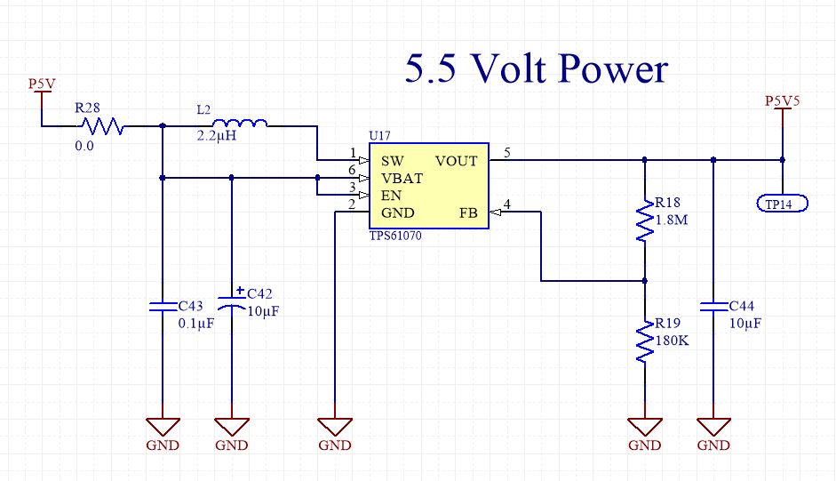

我制作了两个完全相同的板、但都失败了。  输出上没有负载。 输入为5V、输出为5.5V。  我们几年前做了一个测试板、它与这个测试板完全一样、工作正常。  我看不出问题出在哪。  我在数据表中找到了输出电容器谐振频率的一个参考、并想知道该批次是否具有更接近开关开关开关开关开关频率的不同频率。
CAP C44为 UMK325C7106MM-T (587-1818-6-nd)。
电感器为 DR73-2R2-R (513-1533-1-nd)

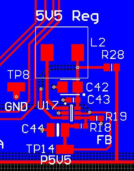

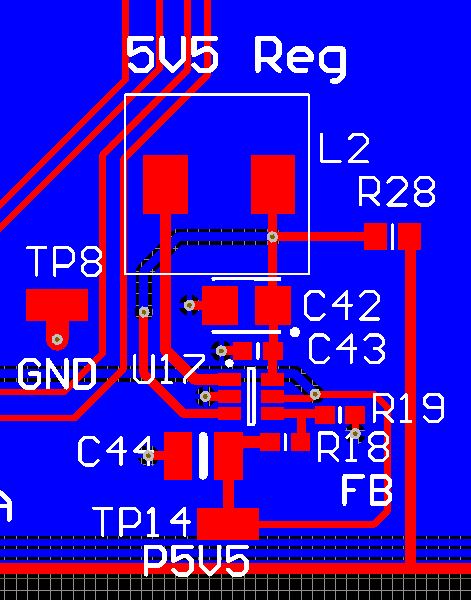

这是布局。  它的布局与 几年前使用的电路板不同。
    你(们)好
    什么是故障现象? 当向 VBAT 施加5V 电压时、您能否提供启动期间 VBAT 电压、SW 电压和 VOUT 电压的波形?
    布局不好。 从 VOUT 引脚到输出电容 C44之间有一条长迹线。
