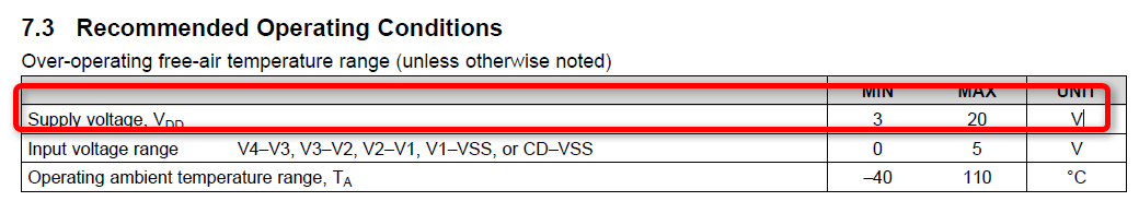

我在使用 bq771612二级保护 IC 时使用的电量监测计为 bq40z50-R1。 在将电源连接到两个单元时、我选择了一个通过二极管从两个 FET 的公共源获取的公共 Vdd。  因此、当电池组处于空闲模式时、次级保护电路的 V4引脚比 Vdd 高一个二极管压降(大约0.6V)。  除了针对所有引脚的-0.3V 至+20V 通用技术规格外、数据表未提供关于引脚上电压限制的指导。 电池输入放大器/电平位移器是否配置为超过 Vdd 的电压不会损坏次级保护器或导致保护器激活?

    基本上、我只想知道芯片是否受到 V4>Vdd 的保护、以及如果 V4超过 Vdd 会发生什么情况。
    您能不能为我提供有关 bq771612器件布局的至少答案、该布局涉及 Vdd 电路的保护、对于 V4电压略大于 Vdd、即、 从电池输入到 Vdd 是否有内部保护二极管、以减轻这两个引脚上的电压反转?  由于数据表未为此指定任何值、我需要知道(绝望)。
    如果仅在 VDD 引脚上出现二极管压降并且所有 Vx 引脚相同、则应该可以。 我唯一能看到的说明是、为了确保 V4的测量值不会高于 Vx 引脚的其余部分、 请注意、如果是这种情况、那么您会比预期的时间更早地遇到 OVP 事件、因为 V4引脚会更快地达到 OVP 值。
    我假设您的意思是电压检测引脚的输入阻抗相同。
    在我的特定应用中、引脚上的电压如下:v4=14VDC、v3=10.5VDC、v2=7VDC、而 v1=3.5VDC 所有差分电压都是相同的(V4-V3、V3-V2、V2-V1和 V1-GND)。 Vdd 处的电压仅为13.4V 左右。 这是否会导致故障、或者部件的破坏性故障或非破坏性闩锁?
    13.4V 应该正常。
    是否存在低于该最低电压的情况、例如在极低温度下二极管的 Vf 增大?
    让我感到困惑的另一件事是将 R-C 网络放置在 Vdd 引脚上。  在规格表的一个位置、它将其称为 R-C 低通滤波器、它显然是这样的(尽管具有相当高的截止频率)。  然而、在工作表的另一个位置、它将电阻器称为限流器件。 本参考设计需要哪种电流限制?  正如我先前指出的、我创建的设计使用从电池组电压到引脚的二极管以及一个电容器来提供噪声滤波。  我是不是因为这条线路中没有阻力而要求解决问题吗?
    最小值将是规格数据表上的值。
    换言之、即使 V4电压为14V、只要 Vdd 高于3V、芯片仍然不受任何异常行为的影响。
