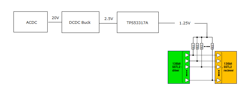

我已经使用 TPS 53317A 创建了一个为 SSLT2供电的电路。
我的电路有问题。
由于 TPS 53317 A 输入侧的直流/直流降压转换器无法灌入、因此 TSP 53317 A 的输入电压(2.5V)会增加。
我正在考虑以下内容来解决这个问题。 有问题吗?
1.将2.5V 增加到3.3V
2.将 TL431 (2.5 VREF)连接到3.3V。
kΩ、TL 431的 REF 电压(2.5V)在10 μ A 时分压至1.25V。
4. REFIN 引脚的1.25V 输入电压。
    我不确定我是否理解您的问题。 我认为这取决于灌电流行为的启动方式。 如果输入电压仍然由于无灌电流能力而增加、REFIN 将不会增加、但我不确定它是否能够阻止 TPS53317A 从负载侧吸收负电流。
