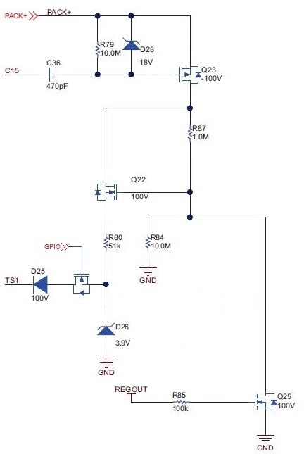

我正在寻找一种解决方案、当置于电池组+线路中的保险丝关闭时、自动启动 BQ76940、以便为所有子系统供电。 (保险丝就像整个系统的开/关开关)
因此、我了解了 TIDA-00792设计、并想知道第2.2.8节是否提供了该解决方案。 据我了解、一旦电池组+通电、TS1就会获得信号、并且还可以通过唤醒(例如从微控制器)发送信号来引导器件、这是正确的吗?

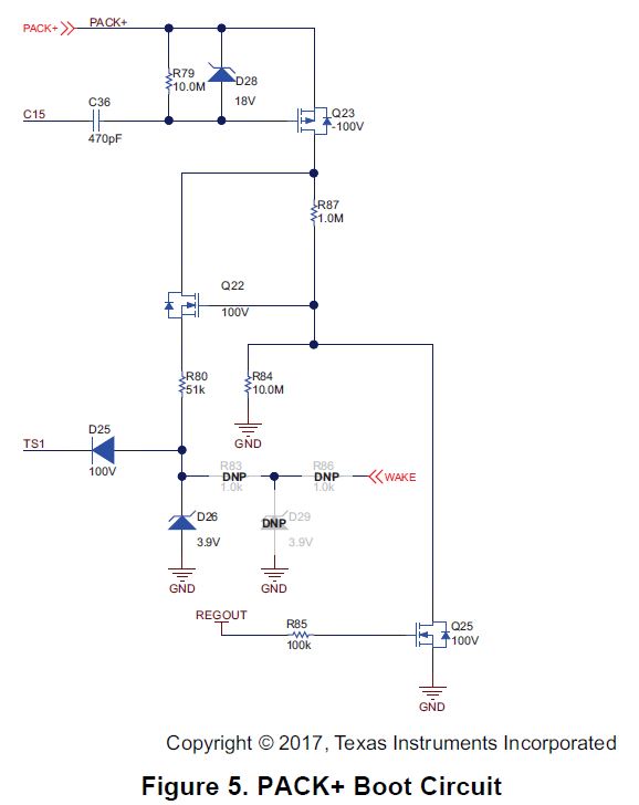

    是的。 该电路的目的是在系统关闭且 PACK+处于低电平后应用充电器时引导 bq76940。 当充电器施加其主电压以启动时、该功能将非常有用。 未组装的唤醒组件可通过外部电池组参考信号唤醒电池组。 这在充电器在打开其充电电压之前应用唤醒逻辑或更高电压脉冲信号的系统中可能很有用。
    当然、这两者都可以内置到设计中或修改电路中、以提供略有不同的信号引导。 请记住、bq769x0从 TS1的上升沿引导、恒定高电平不会阻止关断或在关断后立即导致唤醒。
    那么、基本而言、如果我在 PACK+ TS1上施加电压、是否激活了?
    然后、我可以修改电路以从微控制器触发、如图所示。 这是否起作用?
    Daniel、您好!
    我认为更正确的说法是、如果 PACK+相对于 BATTER+斜升、则将应用 TS1。   TIDA-00792的设计指南第2.2.8节介绍了该电路。
    我不确定您的电路是否能够满足您的需求。  如果微控制器处于关闭状态、则 FET 是二极管、BOOT 应该正常工作。  如果 MCU 处于开启状态、 则可以增强 FET、但除非 PACK+斜切换 GPIO、否则没有任何帮助。  如果您反向使用 FET、则 MCU 可以通过将 GPIO 设置为低电平来阻止启动、但在没有 PACK+斜升的情况下无法感应启动。 如果您的微控制器与 REGOUT 单独供电、并且您希望引导 bq76940、则可以通过二极管将 GPIO 用于 TS1引导。  如果微控制器为5V、您可能需要在发送到 TS1之前限制电压、这与设计指南中的图4类似、即考虑将 GPIO 连接到 WAKE 引脚。

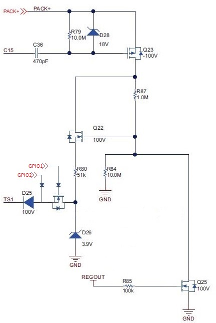

    好的、我忘记了斜坡。 因此、我认为这应该起作用:当 PACK+斜升时、将应用 TS1。 要重新启动、我现在可以通过将 GPIO1设置为低电平、关闭 FET 来阻断电压。 然后、通过 GPIO2、我可以根据需要随时向 TS1发送斜坡。 或者、我在这个想法中仍然有错误吗?
    Daniel、您好!
    我认为这将起作用。
    我仍然有一个问题:为什么在 TS1前面有一个100V 二极管? 仅允许最大电压为3.6V、那么为什么这种电压超大?
    Daniel、您好!
    D25用于防止温度测量受到引导电路负载的影响。
    由于 TS1的最大绝对值较低、反向电压必须较低、因此 D25或类似二极管不需要是高压二极管。 不过、设计中提供了二极管、避免使用另一个单独的 BOM 项目。
    哦、还可以。 那么、为了在 TS1上获得必要的电压、使用了 MOSFET Q22和 Q23 (据我所知、作为源极跟随器)?
    是的、基本而言。
