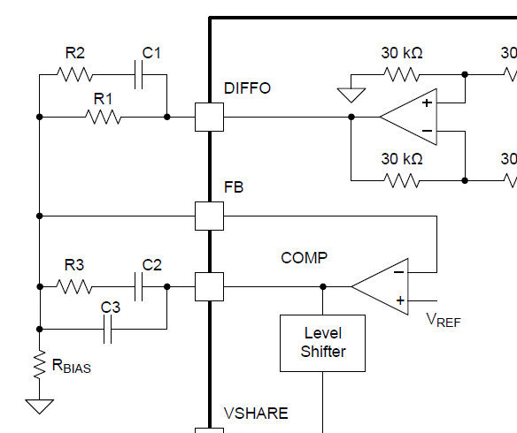

当 VOUT_SCALE_LOOP 为1时、尽管我们使用反馈电阻器、但我们能否将输出电压设置为超过1.65V?
例如、我们能否在 R1为20k、Rbias 为10k、VREF 为0.6V、VOUT_SCALE_LOOP 为1的情况下将输出电压设置为1.8V?
当我们在没有反馈电阻器的情况下设置输出电压时、应该如何设置环路补偿组件?
Kohei Sasaki
    我们正在检查它。
    当 VOUT_SCALE_LOOP 设置为1 (这是默认值)时、可使用分压器将输出电压配置为高于1.65V 的电压。
    默认基准电压为0.6V、如果在 DIFFO 和 FB 之间使用10K 电阻器、在 FB 和 GND 之间使用2.5K 电阻器、则输出电压将设置为3.0V。
    在此应用中、选项(MRF_specific)(E5h)中的 READ_VOUT_RANGE 位需要为01b 或10b 才能支持输出电压的正确读数、默认设置为01b。
    Rbias 不会直接改变环路补偿的特性、因此无论是否使用偏置电阻器、补偿设计都应相同。
    不使用偏置电阻器的好处是输出电压等于 VOUT_COMMAND 中的值。
    谢谢。

    请告诉我有关 COMP 组件设置的更多详细信息。
    在下图中、如果我们不使用反馈分压器、R1较短、Rbias 为开路。
    在此用例中、我了解 R3、C2和 C3应置于 COMP 引脚和 FB 引脚之间。
    我们应该如何放置 C1和 R2?
    Kohei Sasaki
    Sasaki-San、
    该器件是一款电压模式控制型降压转换器、需要使用3类补偿器来实现足够的相位裕度和增益裕度。
    当 R1短接时、C1和 R2无效;而当 R1为0欧姆时、补偿器的增益过高、无法保持稳定。
    R1必须包含在补偿中、而 Rbias 是可选的。
    谢谢。

    如果正确放置输出电容器 ESR 零点、您是否认为可以使用2类补偿器?
    您好、John、
    我同意可以将2类补偿器用于电压模式。
    通常使用跨导放大器实现类型2补偿。
    在这种情况下、由于误差放大器不是跨导放大器、因此短接 R1会导致电路不稳定。
    对于该器件、可以通过不填充 R2/C1而保持 R1/R3/C2/C3就位来实现2类补偿器。 在电压模式器件上应用2类补偿器的限制是、闭环系统的带宽将低于 LC 转角频率、与3类补偿器相比、可能会出现瞬态响应。

    我了解到、即使我们不需要反馈电阻器、我们也应该放置 R1电阻器。 我们放置 R2、C1、C2和 C3。
    在这种情况下、您是否推荐了 R1电阻器值? 是10k 吗?
