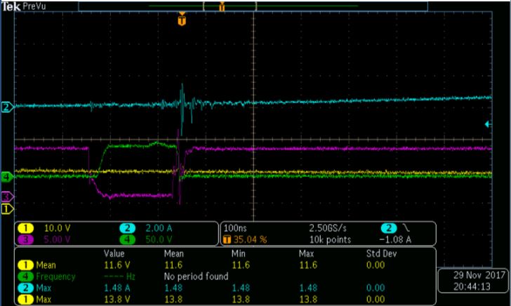

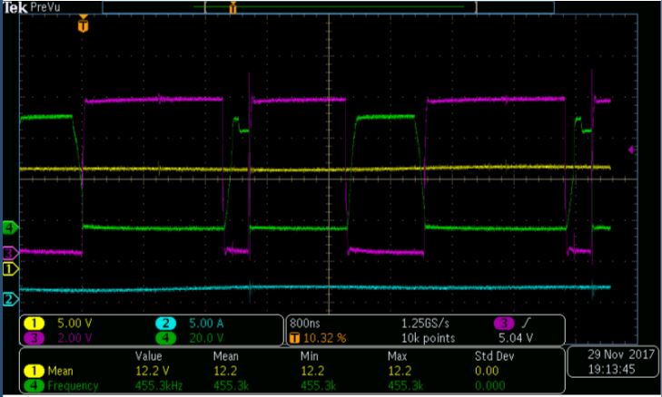

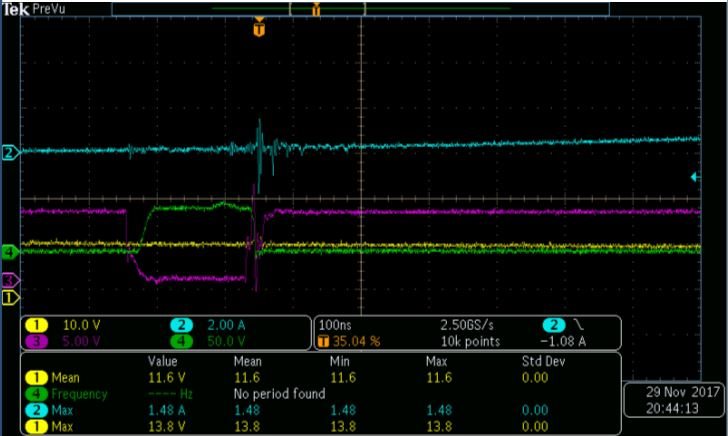

    高侧和低侧栅极驱动输出有问题,LM5122控制器同时驱动高和低 MOSFET:
    CH1 = VIN、CH2:输入电流、CH3:LO (R5)和 CH4 = HO (R6)
    您知道吗?为什么我的 MOSFET 驱动器输出有这个问题?
    Jérôme μ A。
    您好 Jerome、
    观察到的信号可能不真实。 探头的接地引线是否短路? 如果使用标准长接地导线、则会将噪声耦合到非真实探针中。 请使用短接地导线来测量这些信号。

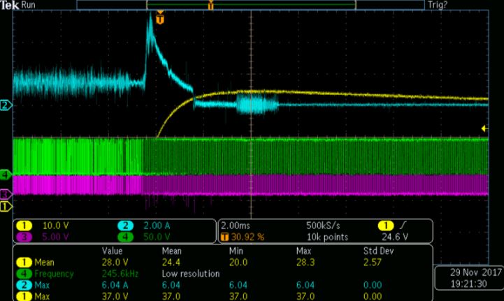

    我真正的问题是:实验室电源(Vin)的反向电流将输入电平(CH1)增加到37V:
    评估板的输出端连接了5个6800uF 电容器。 这些电容器的使用方式与电容器箱类似。
    好的、我必须更改两相 EVM 上的输出电容器。

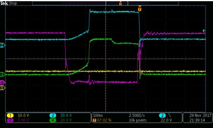

    具有 SW1信号的示波器截屏(CH1 = VIN、CH2:SW1、CH3:LO (R5)和 CH4 = HO (R6))

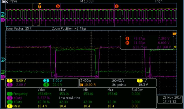

    使用第二个评估板进行测试,仅更改了内容:开关模式=强制 PWM (R22=R23=0r & R26=R28=DNP):
    您好 Jerome、
    观察您提供的波形、仍然认为这与探测有关。 即使接地引线连接到探头点、这并不意味着引线很短。 请参阅此 博客文章 、了解如何测量高频信号。 当您测量开关节点波形时、这将有所帮助。 由于您使用三个探头来测量这些波形、请注意 HO 位于 SW 电压上、因此当 HO 开关真正接通时、HO 将大约高于 SW 7V。 此外、如果您看到反向电流、请尝试在二极管仿真模式(MODE = GND)下运行。 这将确保电感器中没有反向电流。
    还会出现大量抖动和不稳定性。 请确保您已执行数据表方程、以确保组件选择正确。 由于此设计有很大的不同、可能需要更改 EVM 的补偿、电流感应电阻器和斜率电阻器以改善运行。
    Garrett
    您好、Grett、
    关于反向电流、我在二极管仿真中进行了尝试、您说得对、没有反向电流。
    我更改了斜率和电流检测电阻器,升压看起来更稳定。
