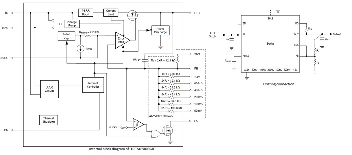

大家好、
这是非常紧急的。 在我的设计中、我使用的是可调节工作模式。 在数据表中、指定了如果未使用任何 OUT 可编程输出、应悬空 SNS 引脚。 这是为了确保在可调运行模式下、内部电阻 R1不应影响外部电阻 R1、因为两者都将并联。 我错误地将 SNS 引脚短接至反馈 FB 引脚、如所连接的图所示(SNS 引脚未直接连接到输出端)。 我了解到、通过 SNS 和 FB 引脚之间的这种短路、内部 R1电阻不会产生任何影响、因为它通过 FB 引脚与误差放大器的连接进行旁路。 我想确认 SNS 和 FB 之间的短路不会影响可调运行模式。 请提供反馈。
    您好 Hafiz、
    您的理解是正确的、内部电阻器短路、因此不会影响可调运行。
    Xavier
