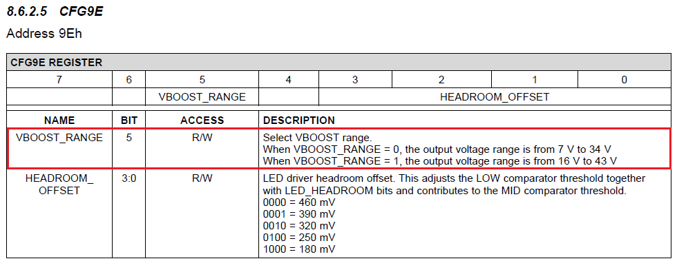

我想问一下 VBOOST_RANGE。
 如果 VBOOST 在客户的应用中为21V (典型值)、建议使用哪种 VBOOST_RANGE=0或 VBOOST_RANGE=1?
我还想知道原因。
雅丽塔/日本地区
    您好 Yaita、
    可以使用两个电压范围,这取决于实际应用。
