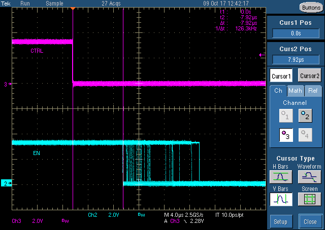

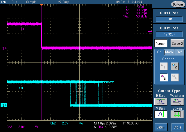

器件型号:UCD90320
PMBus 控制引脚被拉至低电平与序列中的第一个 EN 失效之间是否有可预测的最大延迟时间?
我使用 UCD90320EVM-783在工作台上进行了检查、并在 Fusion GUI 中手动切换 CTRL、在~20的尝试中观察到从8us 到20us 的延迟。 在我的应用中、我需要该值小于等于100us。
如果 CTRL 引脚无法为我提供<= 100us 的延迟时间、是否有更快的 GPI?
Jonathan
    最大延迟将超过100us、因为 EN 以100us 间隔更新。
    Yihe

    检测 CTRL 的处理时间是动态的、如果由于 GPI 中断/故障响应/LGPO 评估而进行大量处理、则处理时间范围可高达150us。 如果在 CTRL 切换之前、系统在没有太多负载(FAULT、GPI 中断、LGPO)的情况下运行、则对于第二端+逻辑、升载器最多为50us。
    Yihe
    谢谢 Yihe。 因此、最坏的情况是、我们可以预期从 CTRL 变为低电平到取消置位第一个 EN 的时间为250us、其典型值远小于 EVM 上观察到的基于加载/程序的值。
