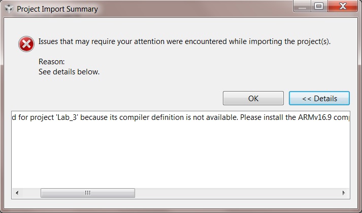

大家好、
我使用 CCS v6测试 UCD3138A64EVM。 但是我遇到了很多问题。 培训实验室代码 Lab_03项目根本无法导入到 CCS 中。 它报告以下信息:
我检查了 CCS 更新、但无法在任何地方找到 ARMv16.9编译器。 我还尝试了 CCS v7、但它在编译工程时报告了类似的问题(编译器不兼容)。 我应该如何解决这个问题?
John
    这真的很奇怪。  我刚刚从网站上下载了培训实验室
    http://www.ti.com/tool/ucd-training-labs
    它使用编译器5.2.7版。
    也许您从修改了该实验以匹配其 CCS 版本的人那里获得了该实验。
    如果可以、请尝试从网络下载您自己的副本。
