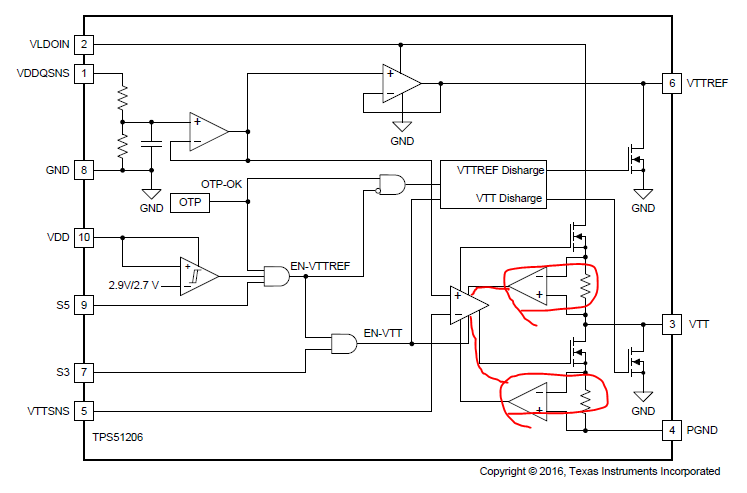

我对 TPS51206波特图测试有一个问题。
下面的方框图中有两个电流感应放大器、放大器输出与反馈放大器相连。
它用于过流保护? 还是电流控制环路?
2.它会影响环路测试吗?
谢谢。
Johnny
    尊敬的 John:
    这两个电阻器用于 OC 保护。
    它们不会影响波特图测量。
    谢谢钱。
