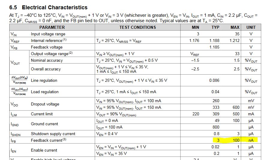

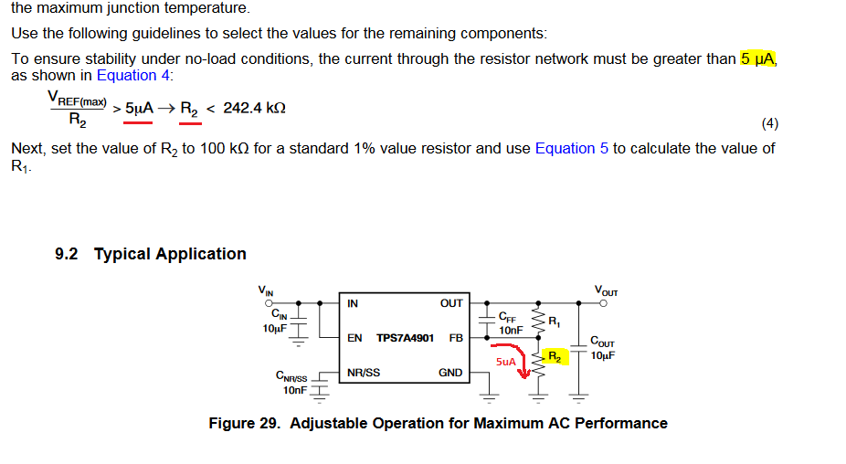

TPS7A49数据表指出、电阻器网络中的反馈电流应大于5uA、以确保稳定性。
但是、数据表中的规格页面显示反馈电流范围为3nA 至100nA。  这两个电流是否不同?

    100nA 的最大规格被视为来自反馈引脚的泄漏电流。 5uA 是 Vout 引脚的初级电流、该电流由电阻器网络决定。 这是两种不同的电流。
